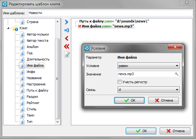

1. Какие даты должны быть выбраны в разделе "Период экспорта" в настройках экспорта плейлистов при автоматической генерации и сохранении?
2. Есть ли возможность при генерации шаблона плейлиста использовать не шаблон клипа, а, например, папку на жёстком диске, из которой автоматически вставится файл(-ы) или файл с определённым названием?
Задача, собственно говоря, такая: у нас интернет-радио. Предполагается, что оно может работать несколько суток без вмешательства человека. Хотелось бы настроить всё так, чтобы программа-ротатор автоматически генерировала и сохраняла на жёсткий диск нужный плейлист, вставляя в него треки по шаблонам клипов, а также добавляя новости, погоду, гороскоп и т.п., которые она будет брать из папок. Доступ к папкам осуществляется удалённо (файлы заливаются по ftp). Есть ли возможность, используя ваш софт, каким-то образом реализовать это?

Rotman
Re: Автоэкспорт плейлистов
При запуске программы с параметром autoexport происходит автоматическая генерация и экспорт плейлистов на весь текущий день. Вы можете запускать автоэкспорт и несколько раз в день – в этом случае программа заново пересоздаст все листы за текущий день.какие варианты возможны: генерация и автоэкспорт каждый час? Или только раз в сутки? И только автоэкспорт или вместе с генерацией?
Без разницы. Даты нужны только при ручном экспорте. При автоэкспорте генерация плейлистов и их экспорт всегда происходит только за текущий день.Какие даты должны быть выбраны в разделе "Период экспорта" в настройках экспорта плейлистов при автоматической генерации и сохранении?
Да есть:Есть ли возможность при генерации шаблона плейлиста использовать не шаблон клипа, а, например, папку на жёстком диске, из которой автоматически вставится файл(-ы) или файл с определённым названием?

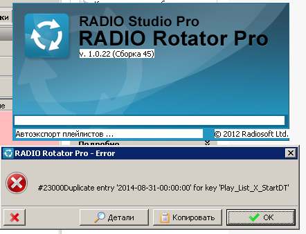

Вот еще игрался с экспортом, придумал такую схему экспорта - на каждый день составил последний лист в 23:00 на 4 часа, заканчивается соответственно в 3 ночи. Автоэкспорт работает 01:00, автоимпорт в 02:00, вроде все отлично. Теперь возьмем нестандартный плейлист, например для субботнего радиошоу с 00:00 по 01:00 либо траурный день с 00:00. Появляется перекрытие часов и генератор вылетает с ошибкой.
А из эфирной сетки удалить или сделать неактивным шаблон плейлиста нельзя. По идее ротатор должен сообразить, что у плейлистов на определенный день приоритет выше, чем на каждый день.
Доброго времени суток!
Остается проблема с автоэкспортом. Все делал так, как указано в руководстве к программе, но при запуске запланированной задачи выскакивает вот такая ошибка: Версия Radio Rotator Pro последняя (1.1.0.56). Хотелось бы уж завершить таки автоматизацию генерации плейлистов до конца и, в итоге, спокойно работать только в базе над добавлением/редактированием материала для эфира. Заранее спасибо!
Укажите в настройках задачи планировщика рабочий каталог, где расположен Rotator.exe.
