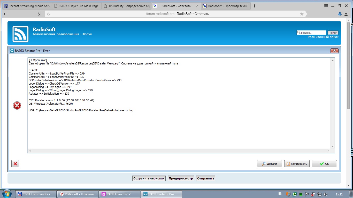

Остается проблема с автоэкспортом. Все делал так, как указано в руководстве к программе, но при запуске запланированной задачи выскакивает вот такая ошибка:
Ошибка при автоэкспорте.jpg (192.66 КБ) 37906 просмотров
Версия Radio Rotator Pro последняя (1.1.0.56). Хотелось бы уж завершить таки автоматизацию генерации плейлистов до конца и, в итоге, спокойно работать только в базе над добавлением/редактированием материала для эфира. Заранее спасибо!
Re: Автоэкспорт плейлистов
Укажите в настройках задачи планировщика рабочий каталог, где расположен Rotator.exe.
