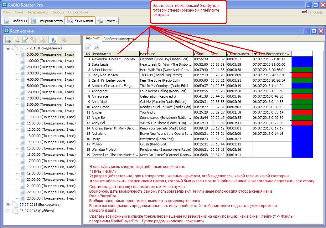

Чтоб было всё понятно с первого раза. попробую показать на скриншотах.
Предложения не сложные, можно сказать косметические для лучшего понимания процесса программирования эфира и просто комфортной работы.

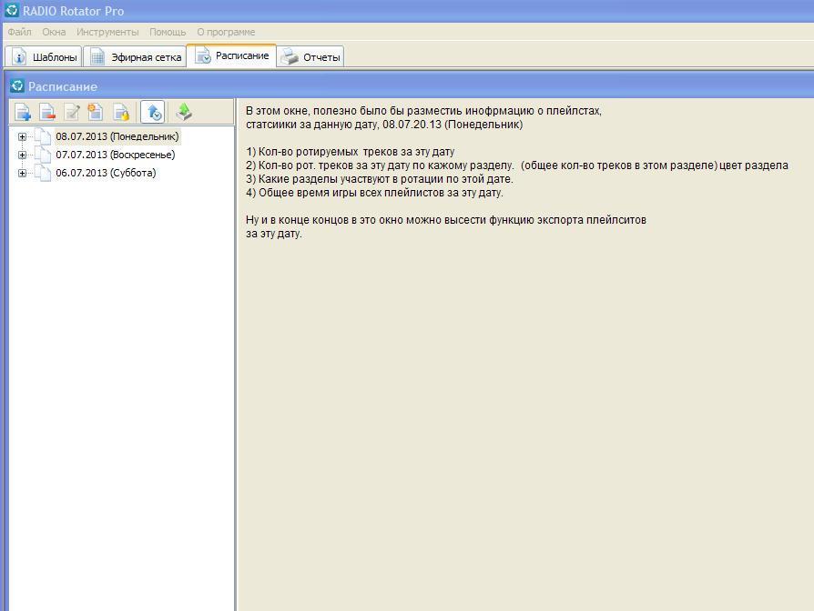

- распсиание2.JPG (52.22 КБ) 23563 просмотра
- распсиание.JPG (202.95 КБ) 23563 просмотра
- шаблон.JPG (81.71 КБ) 23563 просмотра

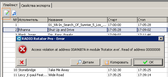

1. Стабильно вылазит ошибка при нажатии инфо

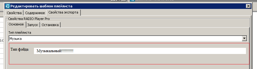

2. Где выбор типов фэйда, а то в плейлисте становится фэйд по умолчанию В радио базе также нет возможности выбора фэйдов!! (Или расчет такой, что все треки размечаются в базе и каждому треку настраивается персональный фейд?Тогда действительно, выбор фэйда не нужен)

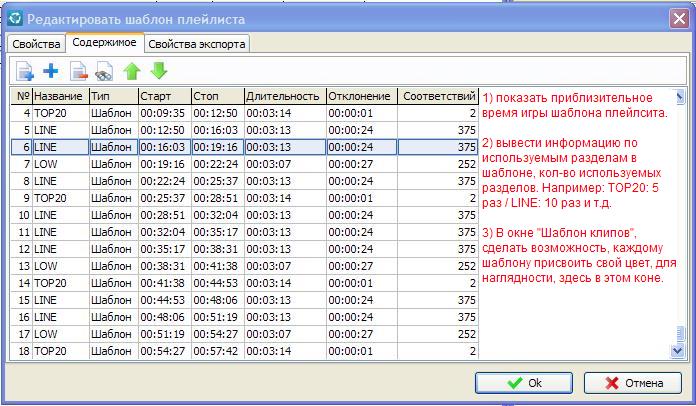

3. Как настроить, чтоб песня из категории новинки после 100 проигрываний ушла в категорию старое?
Нужно в раздел Расписание после колонки Последнее воспроизведение добавить колонку Количество ротаций. Также эту колонку нужно прикрепить к окну создания шаблонов клипов, чтобы можно было выбрать наиболее или наименее ротированные песни для часов Хит или Ретро. Также установить выбор нужных колонок. В частности, хотелось бы видеть после Посл. воспроизведение каталог откуда взята песня, чтоб проверить, правильно ли создан плейлист.

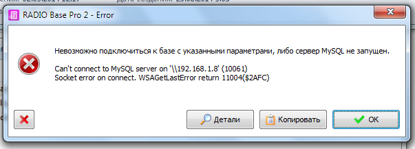

4. Как настроить совместное пользование по сети базы и ротатора с остальными пользователями? Я скопировал уже установленный ротатор, указал вместо локалхоста айпи машины, но ротатор пишет, что сервер базы данных не доступен по этому адресу. С базой тоже не проканало - невозможно подключиться к базе с указанными параметрами либо сервер не запущен 5. Какие настройки экспорта устанавливаются при автоэкспорте? Это нужно вынести в общие настройки. Нужна возможность автоэкспорта файлов с относительными путями, чтоб не настраивать через сетевые диски.

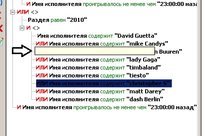

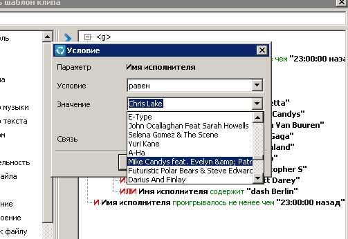

Продолжаю мучать Ротатор. Почему здесь не по алфавиту ?
Что это за прямоугольник, когда наводишь мышкой на правило? отметил стрелкой
И сделайте, пожалуйста, возможность совершать операции с правилами - копировать, вставить, переместить, в том числе мышкой.
