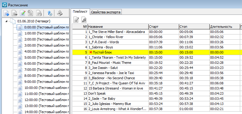

Ну допустим, тогда этот трек должен начинаться, скажем в 11:43. Тогда получается что время от 00:00 до 11:43 должны полностью и точно заполнить другие треки соответствующие заданным вами условиям. Но в реальности это вряд ли возможно: получаться либо «дырки» между треками, либо какой-то трек придется обрезать.чтобы закончить ровно в 15 минут
Но! Вы можете создать рекламный блок, начинающийся в 00:15, если хотите, поставьте ему нулевую длительность и тогда Ротатор как раз будет стараться подобрать треки таким образом, чтобы последний заканчивался в 00:15:

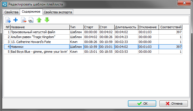

"Нужны не часовые плей-листы, а настраиваемые под любой отрезок времени." - Принято в разработку. Если вам это поможет, вы можете пока в пределах часа создавать пустые рекламные блоки.
Уточняющий вопрос. Нужно ли делать для каждого дня недели свою эфирную сетку (разбивку дня на интервалы) или можно делать общую эфирную сетку для всех дней недели?
