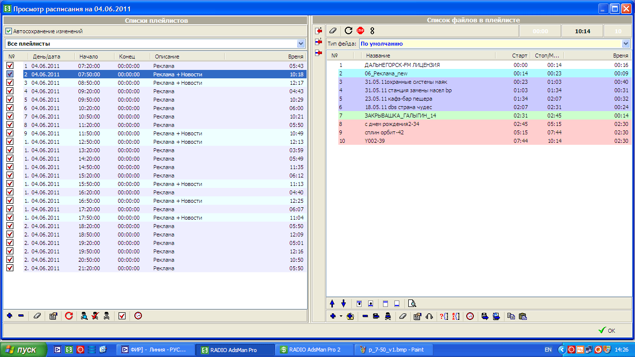

Вобщем расписание формируется неправильно:
1. Делается недостаточное количество добивок.
2. Неверно формируются позиции карточек в блоке.
Всё наглядно на сриншотах:

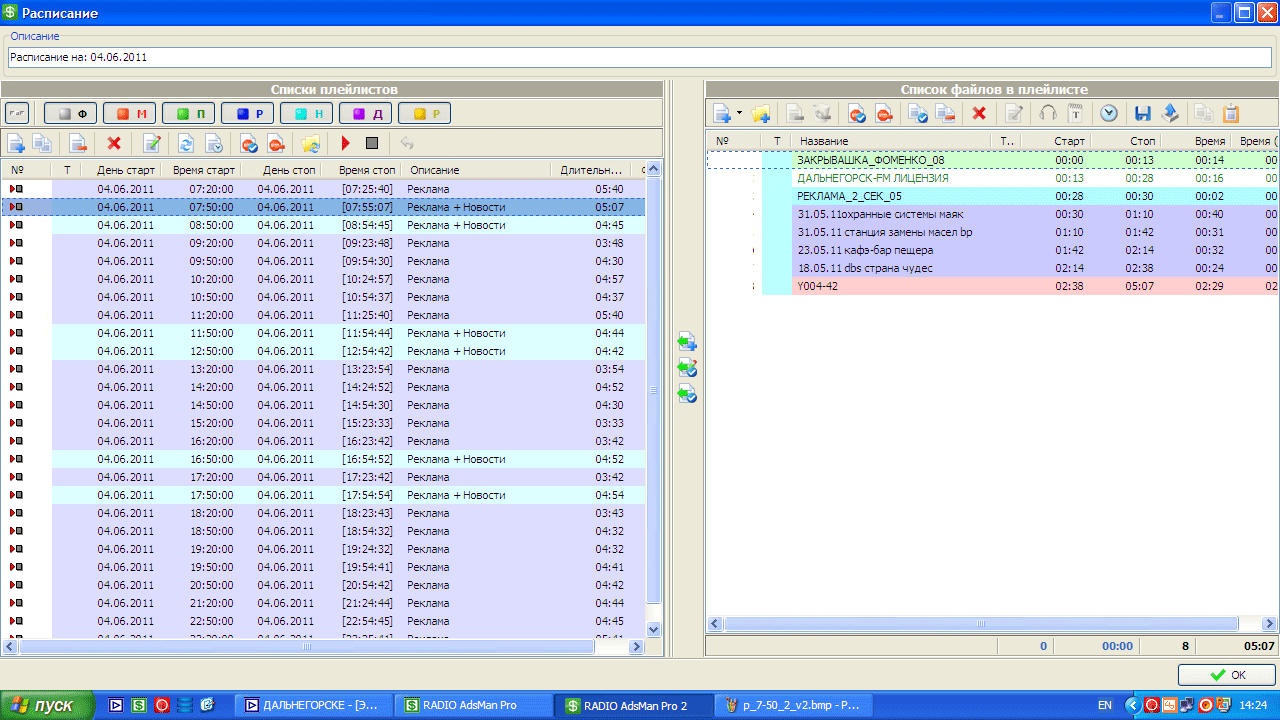

Сравниваем с первой версией:

1. Добивки работают верно. У вас время блока 4-30. До него у будет добиваться. Максимальное время, если оно больше не учитывается.
2. Случайная сортировка для всех карточек кроме тех, у которых позиции 1,2,3 с начала или с конца.
3. Отбивки на конец неверно работали (становились в начале блока) если был указан конкретный файл. Это исправлено. Скачайте файл с сайта и переустановите.

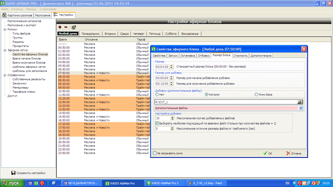

а почему блоки добиваются так не точно в блоках по 03 09 от 02 56 до 03 12 а в блоках 04 09 вообще от 03 20 до 6 минут.нам нужно более точное время с отклонением хотя бы в 3 секунды....и песни частенько повторяются...нельзя ли как то более случайный выбор сделать? в ручную можно собрать блоки точно по времени из имеющихся добивок но обрабатывать 48 плейлистов на сутки не удобно и длительно хотелось бы автоматизировать этот процесс
Re: Ошибки при формировании расписания v2
Программа добивает максимально точно исходя из настроек блока (Длительность и погрешность при добивке).
Если у вас нет файлов для добивки до точного времени, тогда будет подбираться максимально подходящий файл.
Если у вас не работает, возможно у вас неверные настройки блоков или нет подходящих файлов.
Учитывайте что:
Чем меньше погрешность, тем больше шанс повторения песен.
Чем больше файлов в каталоге добивок, тем меньше шанс повторения песен.
vanes6789
Сообщение vanes6789 »

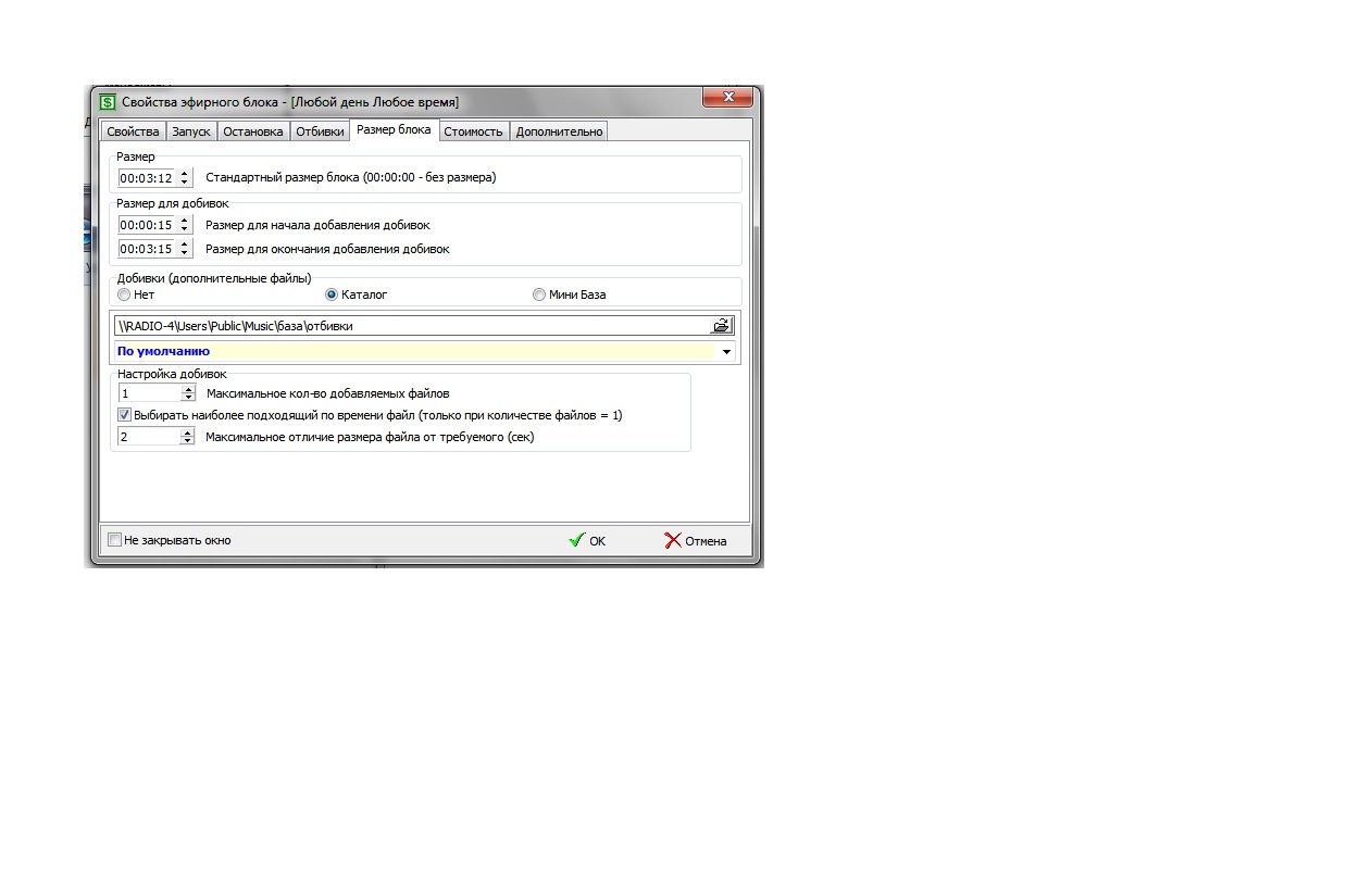

00:03:12 стандартный размер блока
00:00:15 размер для начала добавления добивок
00:03:15 размер для окончания добавления добивок
Настройка добивок 1 максимальное кол-во добавляемых файлов
Максимальное отличие размера файла от требуемого 2 сек
Вот такие были настройки блоков в первом адсмане и блоки впринципе добивались практически четко.плюс минус несколько секунд разницы.
Какие данные нужно ввести во втором адсмане что бы добивки были аналогичными?
1 адсман.jpg (110.13 КБ) 17349 просмотров
[attachment=0]1

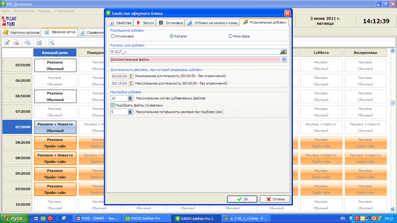

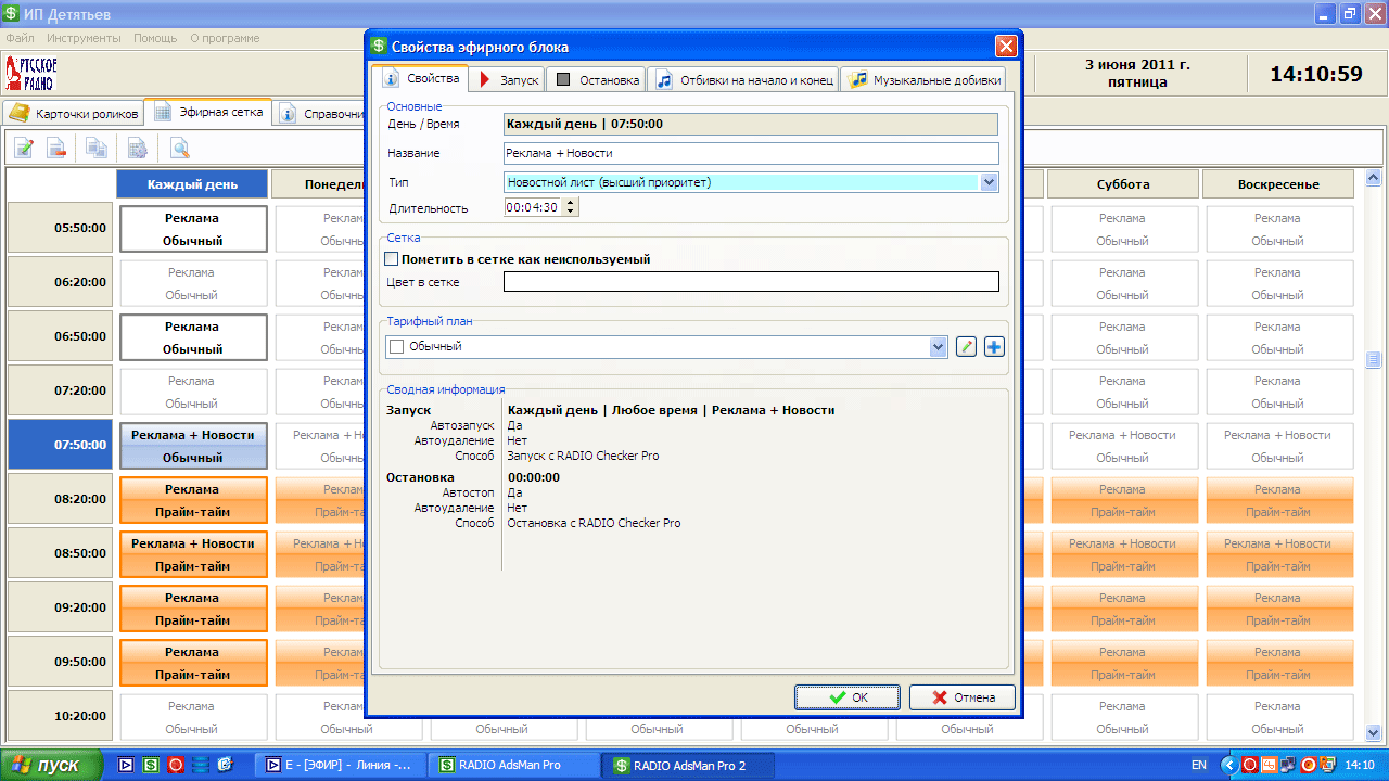

Для AdsMan v2.
Стандартный размер блока находится в закладке Свойства.
Остальные настройки в закладке Музыкальные добивки.
Если вы импортируете настройки из первого - то все должно остаться на своих местах.
Если не разберетесь - Прикрепите настройки из AdsMan v2.
Две закладки Свойства и Музыкальные добивки.
