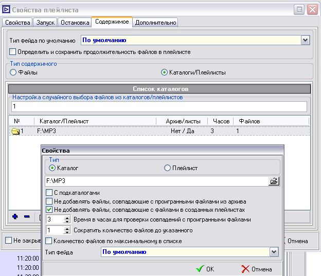

Для подобного поведения лучше использовать содержимое Каталоги - Плейлисты.
Настройки удаления по архиву нужно проводить в свойствах добавленного каталога.
Далее включите автоматическое обновление файлов в плейлистах в разделе Настройки - Плейлисты.
У вас нет доступа для просмотра вложений в этом сообщении.
там небось всё самое интересное и было :)
Re: по плейлистам
Теперь должно быть видно.

самое интересное, что я сделал так до того, как увидел картинку. с той лишь разницей, что галочку поставил не в "созданных", а в "проигранных". получилось, что часть листов сформировалась нормально, а у некоторых все же нулевая длинна оказалась. поменял как у вас на картинке - стало нормально. но тогда наверное либо я не понимаю алгоритм, либо с ним что-то не так.
проверка по проигранным файлам вероятно должна подразумевать проверку при загрузке плейлиста архива проигранных на _этот_ момент файлов. при проверке за 3 последних часа при количестве файлов больше трех, не может быть такой ситуации, чтобы не из чего было создать плейлист :)
Re: по плейлистам
Проверка происходит на момент формирования листа.
Когда лист создается или обновляется то файлы из предыдущих листов (которые должны звучать за 3 часа до этого листа) еще не проиграны и значит не попали в архив.
