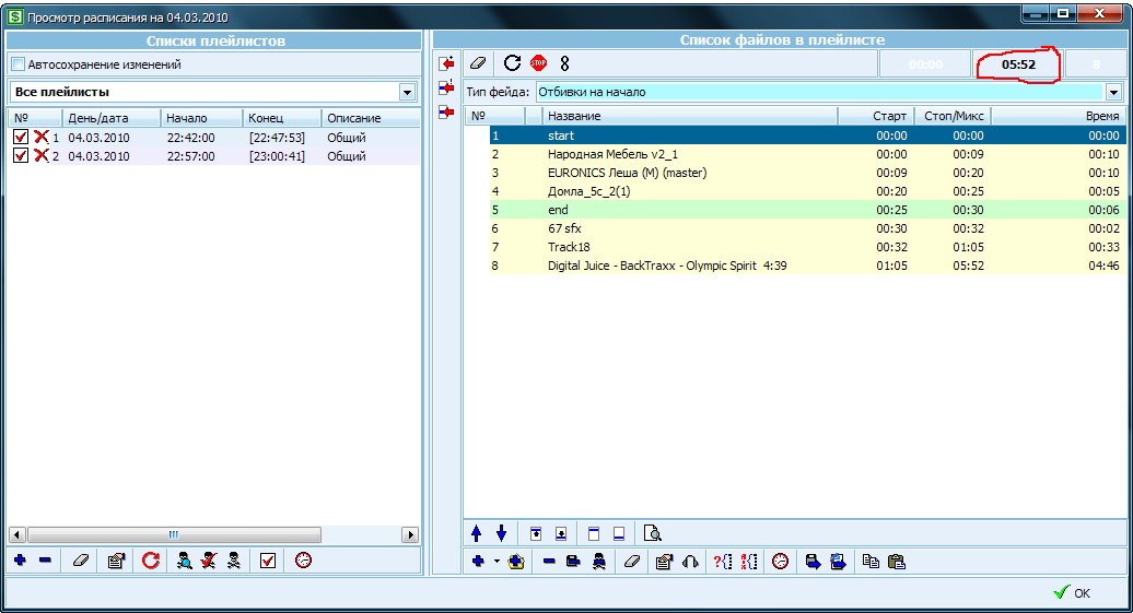

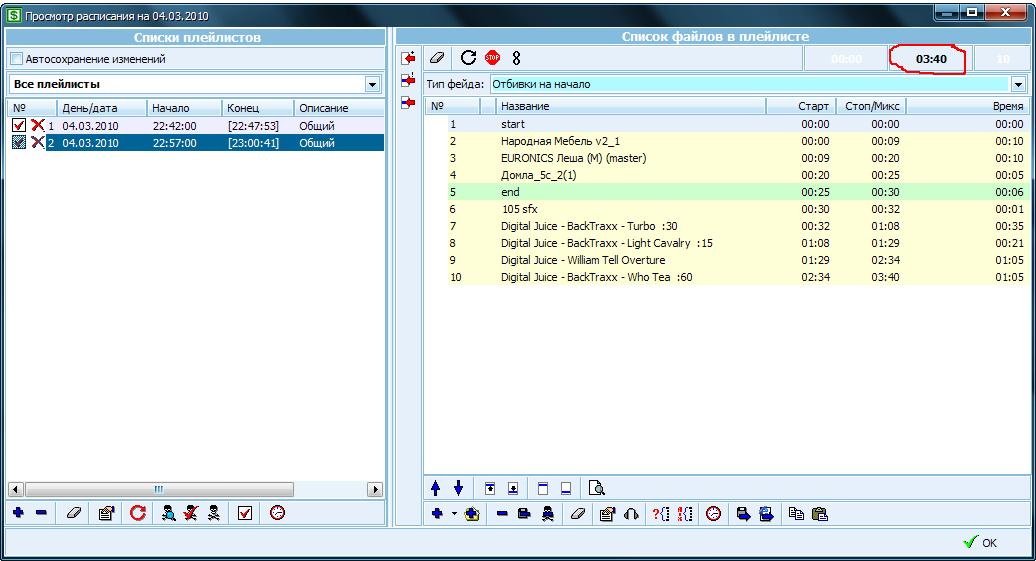

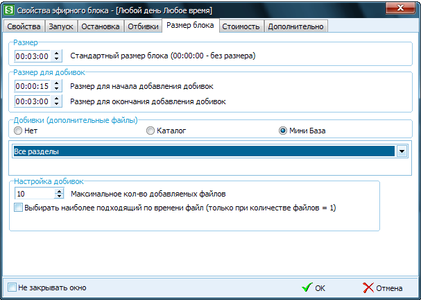

У меня таже проблема. Допустим есть рекламный блок длительностью 3:00. Нужно добить его ровно до 3-х минут, файлами либо из папок либо из мини базы.
Добивает не правильно.

Re: Добивки!
У вас работает правильно.
Задача добить до времени большего чем 3 минуты.
Эта задача выполнена. Задачи подобрать подходящий файл у вас не включено.

Re: Добивки!
Нужно установить кол-во добивок = 1.
И включить опцию подбирать наиболее подходящий файл.
Так же чтобы блок звучал точно отведенное время, даже если такого файла нет, можно установить время остановки блока.
