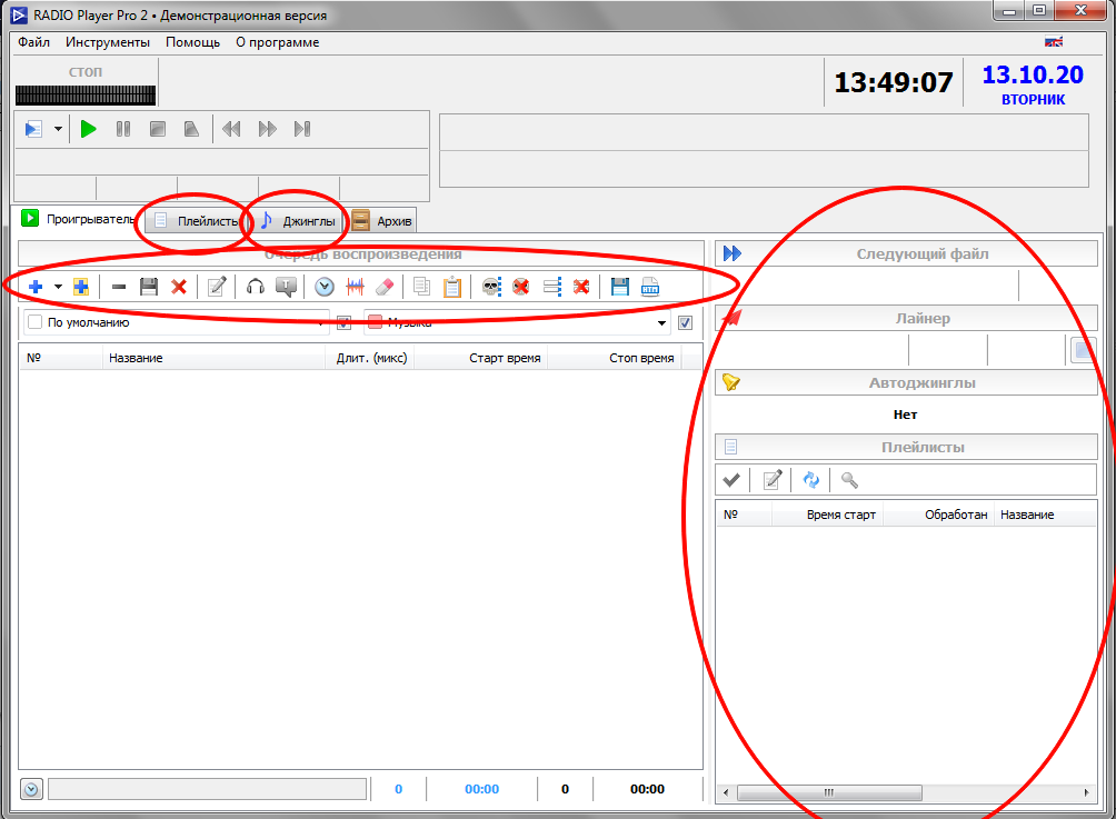

Доброго времени суток.
Планируется ли внедрение возможности кастомизировать интерфейс основного окна Плеера? В частности, интересует возможность скрытия некоторых элементов, часть из которых можно было скрыть версии 1:
1. Кнопки управления плейлистом, т.к. они дублируются контекстным меню, вызываемым по клику ПКМ, в первой версии они все скрывались с помощью соответствующей настройки. В этой же версии скрыть можно только кнопки меток почему-то;
2. Вкладок "Плейлисты" и "Джинглы", которые так же можно было скрыть в первой версии Плеера;
3. Боковую панель справа с информацией о следующем треке и пр.
Пункты 2 и 3 не особо критичны, конечно, но пункт 1 отнимает пространство у самого плейлиста. Лучше там будет виден лишний трек, чем кнопки, которые прекрасно вызываются кликом ПКМ. Тем более, что в предыдущей версии Плеера это можно было кастомизировать.
Скрин ниже.
Re: Интерфейс Player v2
1. Некоторые панели можно скрыть по правой кнопке мышки в списке файлов - там есть меню Панели. Кнопки скрыть пока нельзя.
2. Пока такой функции нет, но они не сильно "съедают" место в интерфейсе. Для чего это требуется?
3. Панель с информацией о следующем треке полностью скрыть нельзя, но есть разделитель его можно сдвинуть максимально вправо.
Лучше если вы создадите вопрос на сайте поддержки http://suppport.radiosoft.pro для дальнейшей работы по изменению интерфейса.
Сообщение Octavius »
1. Да, с помощью этого меню на скрине как уже раз скрыты кнопки управления метками. Если вы добавите возможность скрыть так же и кнопки управления списком (которые есть во всё том же контекстном меню), то будет замечательно. Потому что так есть риск случайно туда нажать и что-нибудь испортить. Да, в дополнительных настройках можно защититься от случайной очистки списка, например, но всё же.
2. Просто, чтобы скрыть неиспользуемые элементы, так-то оно не мешает.
3. Да, разделитель есть, но он оставляет кусочек панели. Впрочем, это не критично. Наиболее критичный первый пункт, тем более, что в первой версии плеера это скрывалось.
Посмотрите это обновление.
1. Правая кнопка на списке - Панели
2, 3. Настройки (F9) - Вид.
http://radiosoft.pro/files/update/Playe ... 23.231.exe

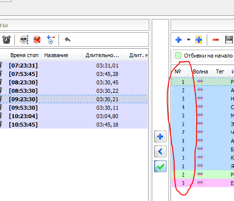

Можно ли поправить этот незначительный косметический момент, который проявляется при сдвигании границы столбцов влево?
Так же и в списке файлов вкладки "проигрыватель"

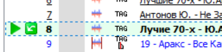

Колонка не может быть меньше по ширине. Там место для значков воспроизведения.
Поясните, пожалуйста, в чем проблема?
Bron
Сообщения: 53
Зарегистрирован: 21 июн 2020, 13:34
Сообщение Bron »
Понял (метками пока не пользуемся, на значок воспроизведения не обратил внимания). Вопрос снят.
Спасибо.
