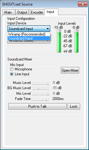

Здравствуйте, столкнулись с проблемой. Ретранслируем интернет поток со вставками местной рекламы, помимо ретрансляции в МГЦ, еще отправляем поток в интернет (shoutcast). При запуске рекламы в эфире МГЦ реклама идет, а в интернет вещании просто тишина на время рекламы.
Ретрансляция осуществляется с помощью 2-х аудиокарт (интернет поток поступает на первую звуковую, затем с первой попадает на вторую,) Видимо надо в плагине shoutcast source выбрать в input выход 2 звуковой карты, но такой возможности нет

Поставил Edcast - но и в нем можно выбрать только вход с карты, не могу понять каким образом сделать доступным в Edcast сигнал выходящий на динамики и с него вещать в интернет.
Re: Ретрансляция интернет вещания
Это должны позволять драйвера карты. Возможно такого функционала у них нет.
