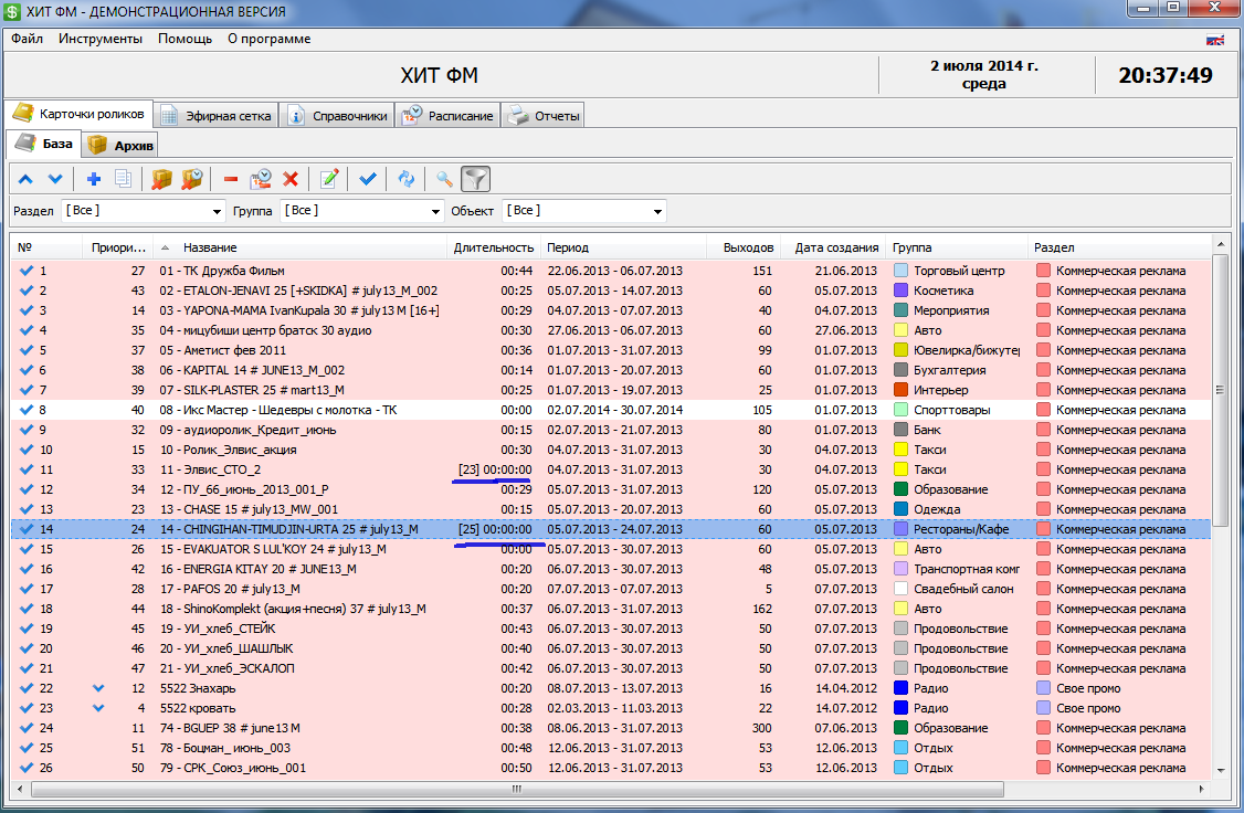

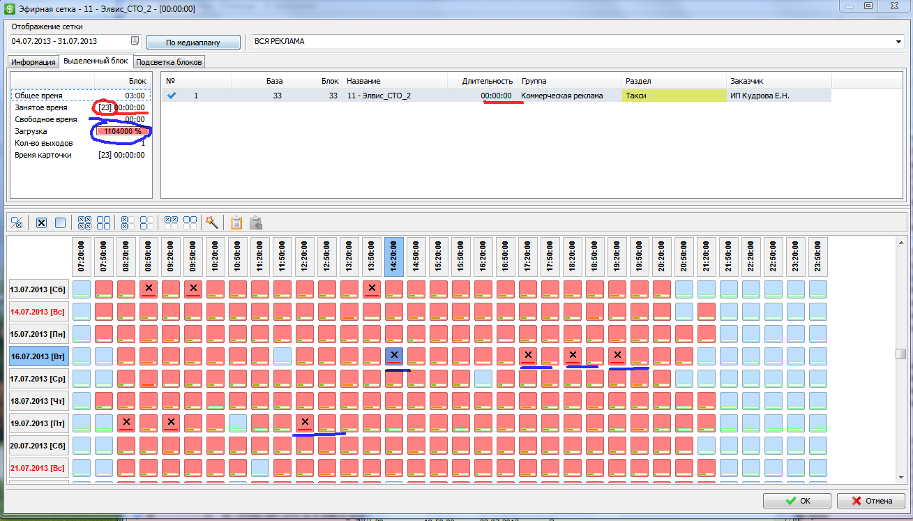

В последней версии наблюдается проблема определения хронометража роликов. Я бы это назвал "определил/ не определил"... Скрины прилагаю.
И так со всеми новыми и со старыми карточками, если начать редактировать медиа-план. В поле "информация" хроно = 0. Подслушка при этом прекрасно работает и длительность показывает. Устанавливал на разные машины.
v 2.1.8 Сборка 107

Всё как обычно. Поставил новую версию, зашел в карточку ролика, в медиаплан, и там такое. Зашел в пару других - то же самое. Откатился на сборку 106, там всё ок.

Даже если сделать карточку без ролика и попытаться выставить хроно вручную, ничего не получится, вид после ОК будет такой [20] 00:00:00 ...
