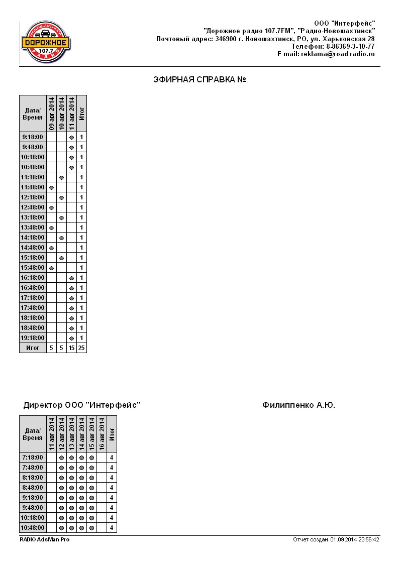

Re: "Эфирная справка - Подробно (файлы, расписание)" проблем
Уже лучше, но все равно не то, выдает 445 выходов, а потом отдельной таблицей еще 25
В редакторе отчета в Событии бэнда MasterData1 OnBeforePrint есть функция разбивки медиаплана по таблицам, которая работает с двумя параметрами
Максимальное количество дней и максимальное количество времен в одной таблице
Попробуйте поменять её значения.
Смотрите в закладке "Код" функцию
Разбивка сделана поскольку стандартные функции используемого компонента не могли разбивать таблицы, которые не попадали на лист.
Если останутся проблемы - свяжитесь с нами через suppot@radiosoft.pro.

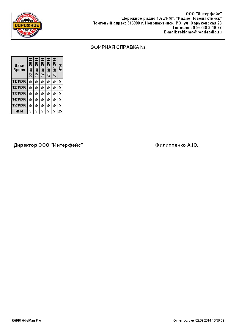

Странные даты, не правда ли?
А при попытке убрать лишнюю инфу из отчета путем элементарного удаления элементов, получаю следующее:
И вот собственно вопрос:
Нужна эфирная справка именно следующего вида:
Но из нее мне бы очень хотелось убрать раздел "Стоимость", и хоть как то привести даты в человеческий вид.
Помогите разобраться.
Чтобы корректно поменять местами время и даты, еще требуется поменять Форматирование отображения ячеек (по правой кнопке мыши).
Для ячейки заголовка времени/даты: выбрать подходящее из Категория (Дата/Время)
Стоимость можно просто удалить.
Так же удалите обработчик формата скидки в закладке Код.
Если останутся вопросы - напишите в службу поддержки (support@radiosoft.pro).
