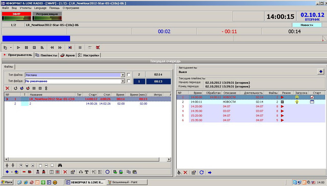

Но вот в чем проблема. Radio Cheker pro по Dtmf отрабатывает вовремя, как положено, но запуск плейлистов происходит с задержкой от 1 до 3 сек. Во всяком случае, первые звуки головной радиостанции успевают звучать в эфире, после через 1-3 сек. обрываются, и включается наш плейлист. Согласитесь, выглядит это коряво.. ))
Изначально все работало идеально, примерно через пару месяцев данная проблема появилась сама. Полистав форум, нашел подобную ситуацию тут viewtopic.php?f=1&t=906 проверил и выполнил как рекомендовано, более того еще и переустановил саму программу, но проблема осталось.

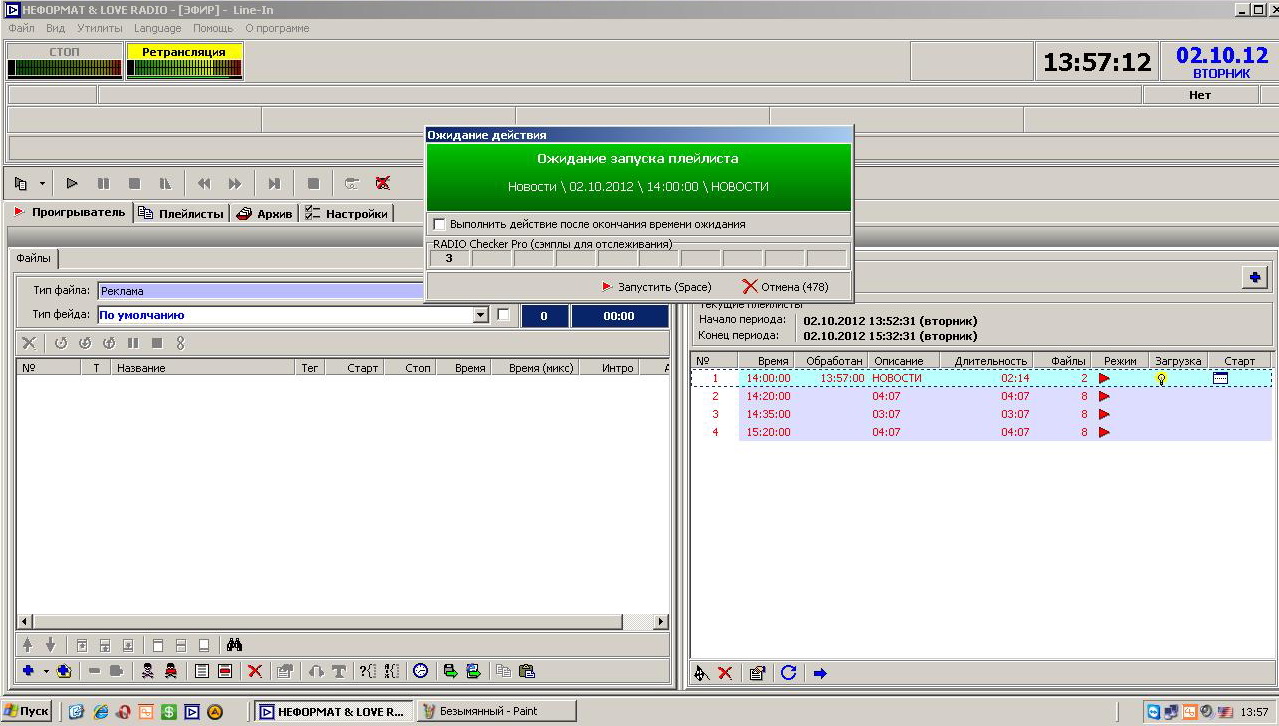

Я подготовил поэтапно скриншоты срабатывания плейлиста, т.к. мне показалась подозрительным, что в окне плейлистов стоящих в очереди, в момент запуска, появляется второй подобный плейлист, (тоже же времени запуска и название) мне кажется раньше такого небыло.
Вот момент слежения, все как надо )
А вот плейлист запустился с опозданием ((
