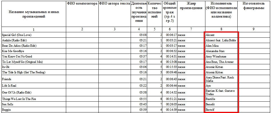

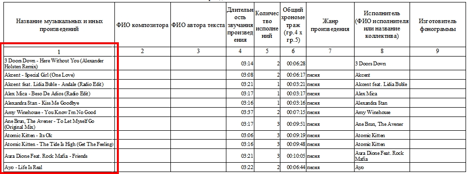

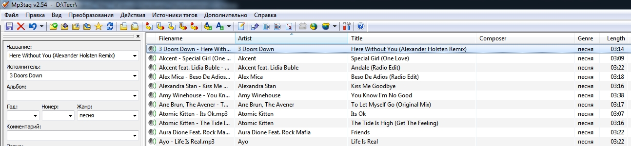

Всем привет! Ни как не могу разобраться, почему в RADIO Reporter Pro, в выведенном отчете в РАО название муз. композиции берется не из Тэга (как очень хотелось бы), а из названия трека? Уже все перепробовал... Помогите, плиз, а то остается только один вариант - переименовывать названия треков (убирая имена исполнителей - для алфавитной сортировки названий произведений "требование РАО"), а это крайне не удобно для обычной сортировки, которая нужна мне для создания плей-листа.
- Отчет в РАО
- 001.jpg (218.55 КБ) 33785 просмотров
- Названия треков и тэги.
- 002.jpg (290.5 КБ) 33785 просмотров
Re: ОТЧЕТ В РАО
Название берется из логов Player. Как там композиция назвалась так и выводится - там же в Player есть настройка для этих целей.

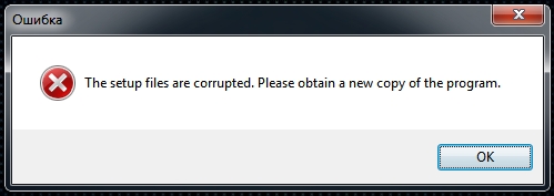

Я думаю в обновлении программы http://radiosoft.pro/files/update/Repor ... 0.3.14.exe момент с сортировкой решён, но мне по неясной причине так и не удалось обновится, появляется сие сообщение:
- 004.jpg (43.85 КБ) 33775 просмотров
