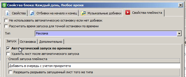

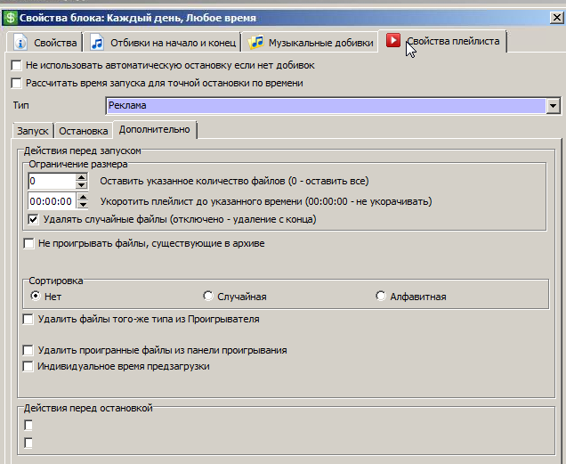

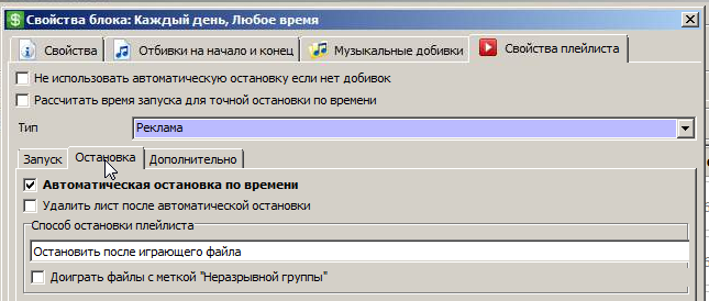

Не проигрываются разные файлы.
Настроен автоматический запуск по времени. Способ - добавить в очередь с учетом приоритета;
автоматическая остановка. Способ - остановить после играющего файла.
- 2014-12-10 17-26-13 Скриншот экрана.png (54.56 КБ) 5368 просмотров
- 2014-12-10 17-25-52 Скриншот экрана.png (55.24 КБ) 5368 просмотров
- не понятно, что за функция внизу
- 2014-12-10 17-22-33 Скриншот экрана.png (46.21 КБ) 5368 просмотров

Из настроек не ясно по поводу остановки.
Свяжитесь c поддержкой по адресу support@radiosoft.pro.
Нужны будут данные вашей конфигурации.
