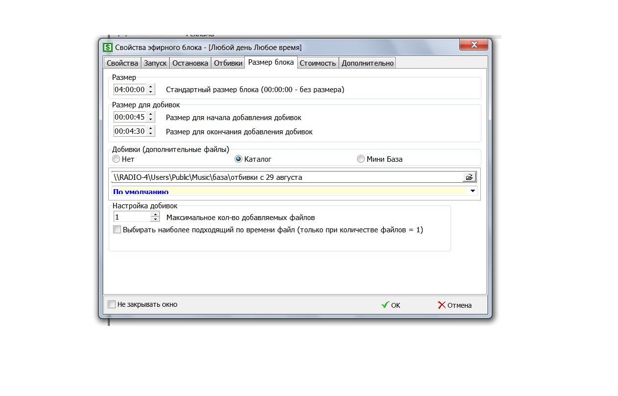

образец адсмана.jpg (152.29 КБ) 6320 просмотров
Имеються время выходов роликов в 20 и 35 минуту каждого часа
По 04:09 минуты
Как сделать корректные добивки?при приведенных ниже разброс времени по добивкам примерно минута и более…
Re: Добивки! Еще раз добивки.
Используйте AdsMan версии2.0 - там добивки подбираются точно по времени.
