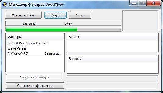

Re: "Заедают" вавки
Сообщение Superboy20 »
Перед директ саунд стоит только Wave Parser, и все
