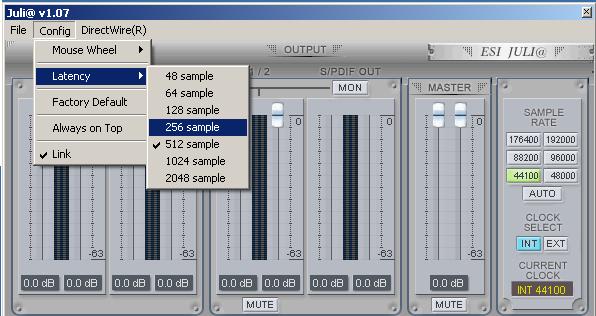

Добрый день!
Незнаю как для остальных обладателей звуковой карты Juli@, но я решил проблему с обрезанием концовок!
Возможно не на 100% и не всем поможет! НО!!!!!
Как я только не старался и как с бубном танцы не устраивал...не помогало! Переставлял драйвера, софт, кодеки. Все равно не спасало от этой проблемы!
И вот чудо свершилось, как только я стал играть параметром Latency! Кому не известно - это задержка в звуковой карте!
В общем стал уменьшать эту задержку и ооооооп-ля!!!!Заработало как часики!!
Попробуйте и Вы уважаемые покрутить этот параметр, должно помочь!
Смотрите картинку!
Всем спасибо и удачи!

К сожалению не помогает, разработчики написали что они решили эту проблему, но результата нет..., уже 6 лет пользуемся этой программой, обрезание концовок при длительном воспроизведении как было так и осталось, выход один подбирать другую звуковую или вещать в эфир с интегрированной звуковой карты))))
Re: Решение проблемы со звуковой картой Juli@(обрезание)
Было установлено - это проблема с драйверами карты (неполная соместимость с DirectX).
Наше обращение к разрабочтикам Juli@ было проигнорировано.
Так что пока решения нет.
