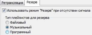

1. Указываем тип листа для резерва
В разделе Настройки - Ретрансляция. 2. Создаем резервный плейлист

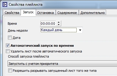

В разделе Плейлисты создаем новый плейлист с типом Музыка, в свойствах созданного плейлиста необходимо назначить автозапуск в нужное вам время и добавить файлы для воспроизведения.
Время запуска и окончания указывают период активности листа резерва.
Резервный лист не запускается автоматом по времени как обычные (нерезервные) плейлисты, а запускается только при активации режима резерв при пропадании сигнала.

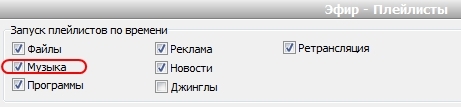

В другое время лист не будет использован как резервный (т.е. не будет использован вообще). В итоге созданный лист должен быть виден здесь Если листа нет, проверьте чтобы не был отключен автозапуск Музыкального плейлиста в Настройки - Плейлисты. Таким образом будет работать музыкальный резерв.
Можно менять день недели и прочее, только будьте внимательны, чтобы не было времени без резервных плейлистов.

Что-то не нашел я в демке Тип плейлиста: РЕЗЕРВ, хотя в перечне ограничений об этом ни слова.Создаем музыкальный плейлист. В настройках Свойства - указать тип Резерв и назначить автозапуск в нужное вам время.

Поставь тип плейлиста например "Музыкальный" так же в настройках "Резерв" поставь тип "Музыкальный". Проверь в левом верхнем углу программы кнопочку "Запустить ближайший по времени плейлист " появился ли "Резерв активные" если он есть, то все нормально.Что-то не нашел я в демке Тип плейлиста: РЕЗЕРВ, хотя в перечне ограничений об этом ни слова.
Сам немного покопался и получилось.
