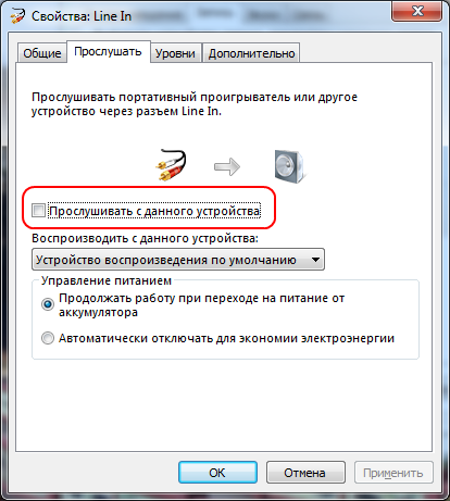

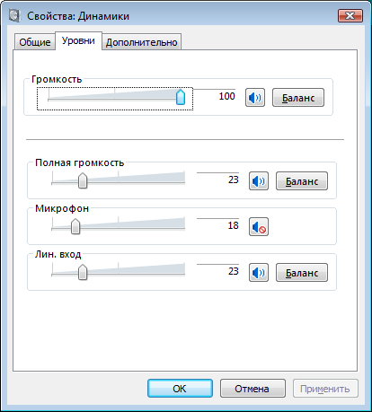

По поводу микшера.
Проблема в том что в Win7 предоставляется интерфейс к уровню громкости записи Линейного входа, а уровни воспроизведения "спрятаны" внутри устройства "Динамики"
Player-у для управления видны только устройства воспроизведения и устройства управления громкостью записи (а не воспроизведения как хотелось бы).
То что Player управляет именно уровнем записи можно видеть в настройках уровня записи Линейного входа в закладке Уровень.
Как вариант можно использовать возможность Win 7 по перенаправлению аудио.
Для этого
1. Меняем громкость Лин. Входа в закладке Динамики на 0.
2. В свойствах устройства записи Линейный вход в разделе "Прослушать" поставить воспроизведение на динамики. (По сути это аналог Virtual Audio Cable).
К сожалению на некоторых конфигурациях могут быть искажения звука, потрескивание... Причина пока не ясна, возможно дело в реализации этой функции в Windows.
Теперь Линейный вход в Player будет управлять громкостью звучания.
Это конечно не полноценное решение проблемы, но как вариант может использоваться.
