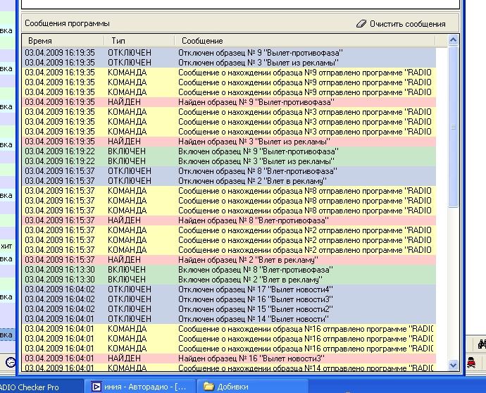

Обнаружил такую забавную вещь, что Чекер, при нахождении образца, начал отправлять плееру по нескольку сообщений на каждый найденный образец. Причем начиналось с одного, потом стало по 2, сейчас уже по 3. В доказательство прилагаю скрин. Это нормально? И не приведет ли к сбоям в работе программы? В прошлой версии такого замечено не было, только постоянно обрезался журнал, хотя строки выделялись.

У вас RADIO Player Pro работает на машине один?
При работе Checker были ли перезапуски Player?

Плейр только один работает. Перезапуски бывают временами. Это связано с этим?

Да, видимо это связано с перезапусками, при перезапуске Player добавляет новую подписку на сообщения Checker.
Нужно будет поправить чтобы не путало пользователя отображая устаревшие подписки.
На работу влиять не должно.
