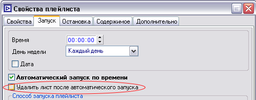

1. Автоудаление после запуска настраивается в свойствах плейлиста (закладка Запуск).
Если лист не запущен тогда автоудаление не срабатывает и удалить лист можно будет вручную.

Что касается вашего вопроса про удаление, то на него отвечено ранее.
Свойства плейлиста
Свойства плейлиста
