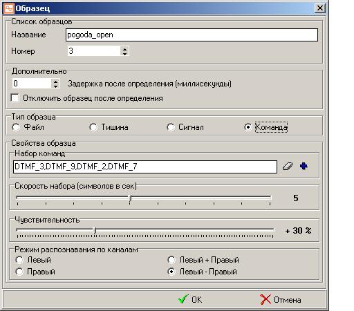

gate
- Сообщения: 28
- Зарегистрирован: 26 июл 2007, 04:16
- Откуда: Томск
Re: DTMF радио D-FM
Вот настройки Radio Checker на погоду, которые у меня без проблем работают на DFM
- dfm_dtmf_pogoda.JPG (49.36 КБ) 21650 просмотров

А у нас на DFM на одну и ту же песню реклама и погода делают фальш-старт! На D.I.P Proect - "Где ты". В самом начале песни похоже есть что-то похожее на ДТМФ последовательность... Как с этим бороться и у кого-то есть такая проблема? Повторю. Фальш-старт именно на этой песне. В остальном все нормально!
Re: DTMF радио D-FM
Все зависит от степени совпадения сигнала.
Пробуйте уменьшить чувствительность, либо проверить установлено ли распознавание по разнице каналов.
DLine
Re: DTMF радио D-FM
А вы учли что на погоду метка с другим кодом? Не с тем что на рекламу?
У меня стоит чувствительноть 4 и обнаруживает на ура
