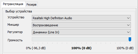

Для управления ретрансляцией в RADIO Player Pro в разделе "Настройка - Ретрансляция" требуется выбрать устройство управления ретрансляцией.
ВАРИАНТ 1. Управление воспроизведением
В большинстве случаев для работы ретрансляции можно выбрать регулятор громкости воспроизведения для входа звуковой карты, куда подается сигнал ретрансляции, например, громкость воспроизведения Line-In (или SPDIF).

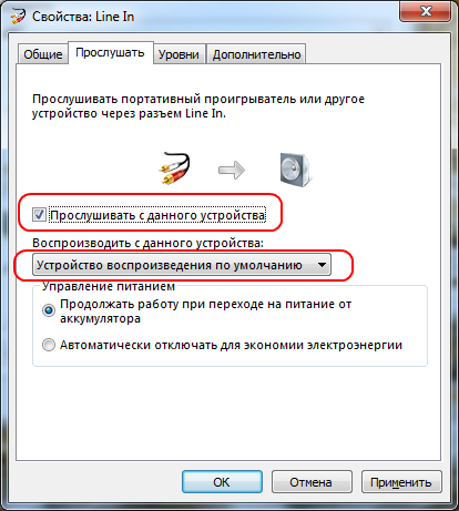

Открываем Пуск - Панель управления - Звук - Управление звуковыми устройствами - Запись.
Выбираем устройство (Line-In или SPDIF) и нажимаем кнопку Свойства, в разделе Прослушать и включаем галочку "Прослушивать с данного устройства", а так же выбираем звуковое устройство куда будет воспроизводится звук - звуковая карта откуда будет идти эфир.
В RADIO Player Pro регулятором для ретрансляции указывается регулятор записи для Line-In (или другое ваше устройство)

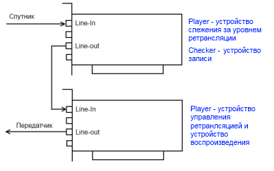

Установка второй звуковой карты
Установка второй звуковой карты, либо использование отдельного канала многоканальной карты, либо использование встроенной звуковой карты для управления входящим сигналом ретрансляции.
На вход первой карты необходимо подать сигнал ретрансляции. С выхода первой карты кабелем подать сигнал на вход второй звуковой карты.
Первую звуковую карту указать в Checker как устройство записи и в RADIO Player Pro как устройство слежения за уровнем ретрансляции.
В RADIO Player Pro настроить управление ретрансляцией и воспроизведение через вторую карту.

Поставил для микрофона E-MU 0404USB галочку "прослушивать с данного устройства" на Динамик E-MU 0404USB, и все заработало!
