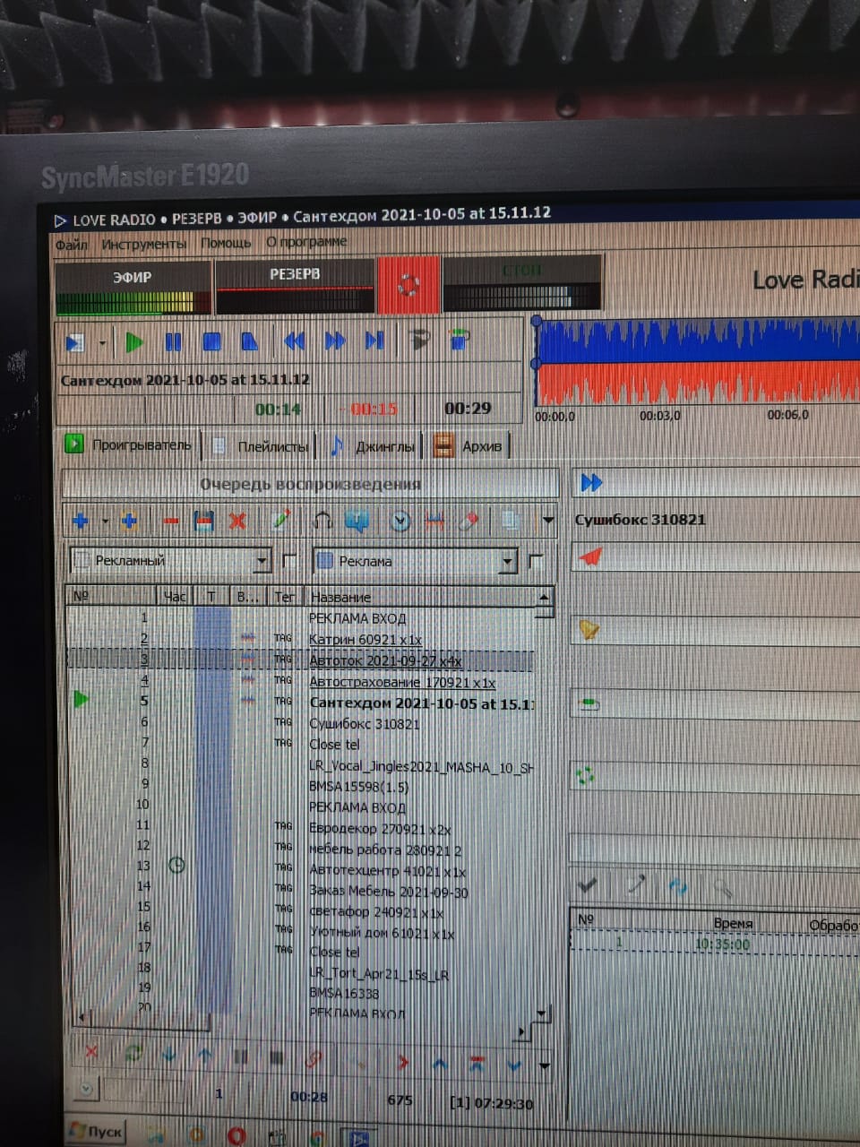

Перешли на версию 2.0 RADIO Player Pro 2.1.0.270 (16.10.2021)
Двое суток поработало нормально. Ночью пропал звук на локальных плейлистах.
То есть, уровень звука показывает, а самого звкуа нет. С ретрансляцией все нормально.
Начал разбираться

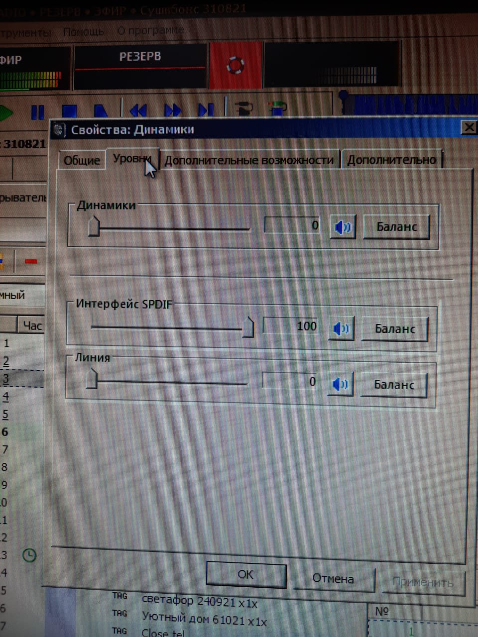

В настройках уровень "Динамик" установлен на 0, поднять его нет возможности - блокирует программа.
Если в процессе проигрывания локального плей-листа убрать ретрансляцию, то уровень звука можно поднять, локальный плейлист начинает играть, но при следующем выходе рекламы ситуация повторяется - звука нет.

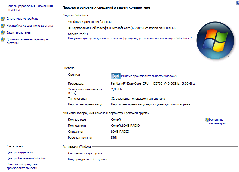

Аудиокарта DIGILINE T-USB
Операционка Windows7

Вы настроили ретрансляцию или резерв на управление громкостью выхода звуковой карты , а не входа.
Посмотрите рекомендации по настройке ретрансляции в этой теме

Спасибо, выбрал в свойствах ретрансляции "Прослушивание", вместо "Системный микшер" и поработал с настройками при запуске программы и при выходе в "Управлении микшером" и все заработало!
