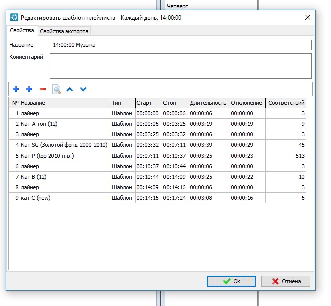

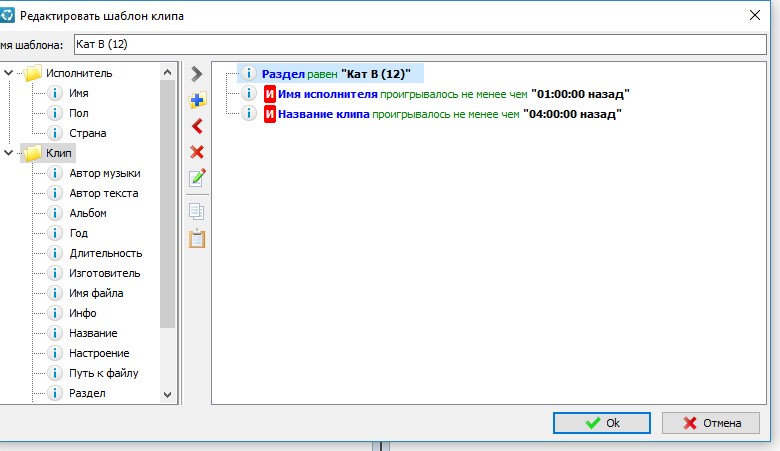

Добрый день! тестируем ваш ротатор и вот с какими проблемами столкнулись:
Дано 7 категорий песен A, B, D по 12 треков, категория C 6 треков и категории G, P, SG в каждоой от 500 до 900 треков. Стоят условия не повторения исполнитель один час, не повторять название 4 часа для топовых категорий(A , B, C, D) для категорий G,P, SG не повторять трек 24 часа, а исполнителя 1 час!
1. Как заставить ротатор брать все треки из категорий в работу, особенно из топовых?
2. Возможно ли добавить функцию " не повторять определённый язык в течении определённого времени или через определённогог количества треков"?
3. Возможно ли увеличить время выбора не повторения больше чем 24 часа
4. Возможно ли добавить функцию не добавлять по кругу клипы, если длительность реальная блока меньше чем заявлена, например, заявлен блок С 14.00 длительностью 20 минут, в содержимом указано пять треков в сумме они примерно длятся 17-18 минут и ротатор автоматически добавляет ещё трек из категории который стоит первой в списке шаблона?
пока вроде всё !
Спасибо
