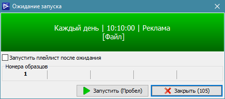

Проверка работы
Плейлист запустится автоматически по указанным параметрам запуска.
Для запуска вручную в списке плейлистов нажмите правой кнопкой мышки и выберите пункт Запустить.
Появится окно ожидания.
Детектор автоматически включит распознавание.
Убедитесь, что у вас включена ретрансляция и правильно выбрано устройство ретрансляции.
Подробнее по настройке Ретрансляции в этой теме.
