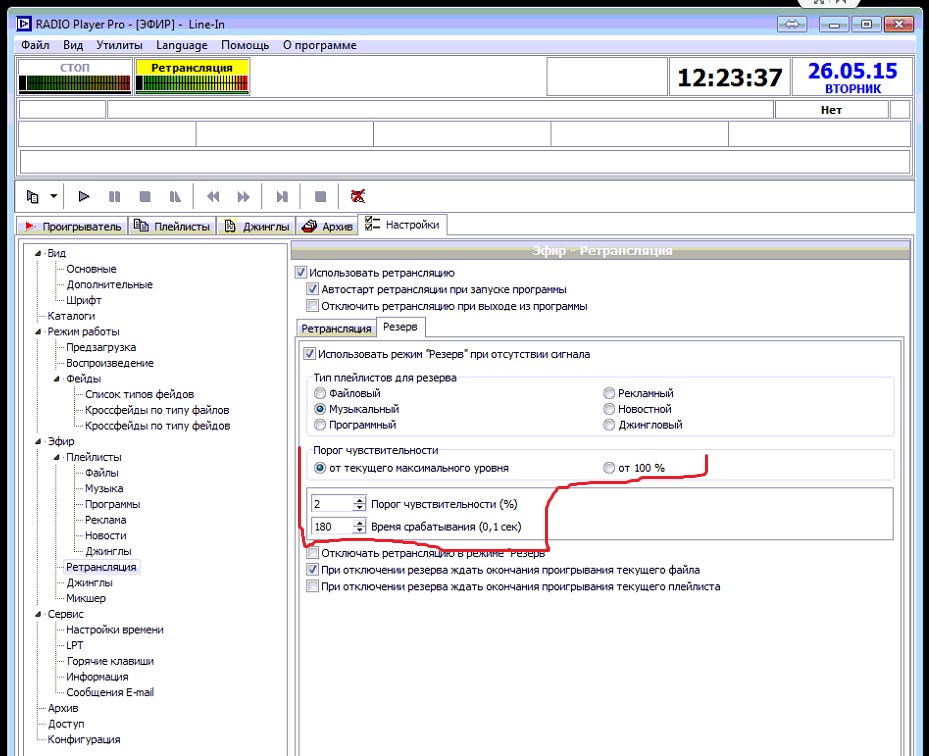

Доброго дня. подскажите как правильно настроить порог чувствительности.
Конкретно интересуют следующие вопросы:
1. Порог чувствительности в процентах. Если стоит 2% и от 100% - это означает, что когда остается 2% от сигнала ретрансляции включается резерв?
Если да, то почему резерв не включается если поставить 0%?
2. время срабатывания - не совсем понятно в каких единицах выставлять? секундах? например если прописать 180, то сработает через 3 минуты?
3. как настроить чтобы резервный плейлист каждый раз начинался со следующей песни, а не с одной и той же. Например при неуверенном сигнале программа постоянно уходит на резер и возвращается, в час по 3-4 раза. и каждый раз резервный плейлист начинает играть с одной и той же песни.

- настройки.jpg (184.8 КБ) 4545 просмотров
Re: Настройка порога чувствительности
1, 2: По F1 подробнее описано назначение настроек.
Порог ставить можно, например, в пределах 10-30% от максимума.
Время срабатывания подберите, чтобы не включалось когда идет кратковременное падение уровня, например, пауза в эфире.
3. Такой функции нет. Можете включить режим случайной сортировки в свойствах плейлиста перед запуском, либо создать разные почасовые плейлисты.
