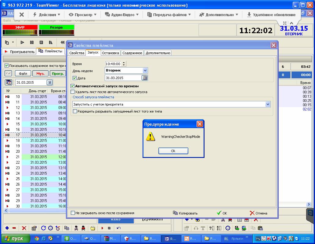

andrew
- Сообщения: 36
- Зарегистрирован: 24 май 2011, 09:45
Re: Не все файлы рекламного блока играют в эфире
При попытке сохранения плейлиста после изменения способа запуска выдается такое сообщения и не удается сохранить плей лист с новыми настройками
- Безымянный.JPG (153.67 КБ) 8176 просмотров
Измените режим остановки, чтобы он не был с использованием Checker.
Можете установить последнюю версию с сайта там сообщение исправлено.
Должно быть "Способ остановки с RADIO Checker Pro может быть использован только если используется запуск с RADIO Checker Pro."
