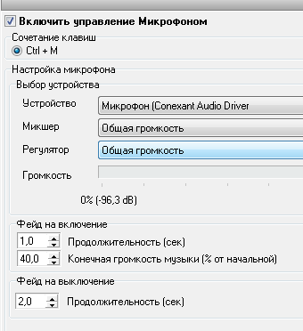

Не так давно открыл для себя эту функцию - очень удобно. Проверил на версиях 1.9.13 и 1.9.4.8 - на домашнем ноуте с 7, на нем же в виртуалке ХР, на рабочей машине ХР работает отлично. На эфирной машине не хочет! Стоит ХР, звуковушки пробовал настраивать обе - встроенная интел и саунд бластер. Само управление срабатывает - выбранные устройства отключаются, но не снижается громкость. Снижается только когда переходит на следующий трек.
Пока не знаю куда копать.

То есть должно работать так - кнопка микрофона не нажата-громкость 100% Нажали кнопку - громкость уменьшилась в соответствии с настройками У меня же на эфирном так не работает - громкость все равно 100%, когда нажата кнопка микрофона

Судя по картинке уровень в самой программе снижен (нижняя зеленая полоска индикатора).
Проверьте реагирует ли программа на снижение уровня в разделе Настройки - Воспроизведение при изменении громкости выбранного устройства воспроизведения.

Ну так и правильно, что громкость занижена - я ж нажал кнопку микрофона и музыка стала играть тише. В настройках устройства при изменении громкости зеленый ползунок пропорционально реагирует движению уровня на рабочей машине. На эфирной машине при изменении громкости в настройках зеленый ползунок стоит на месте. А вот на фэйды ползунок реагирует и движется.
