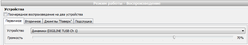

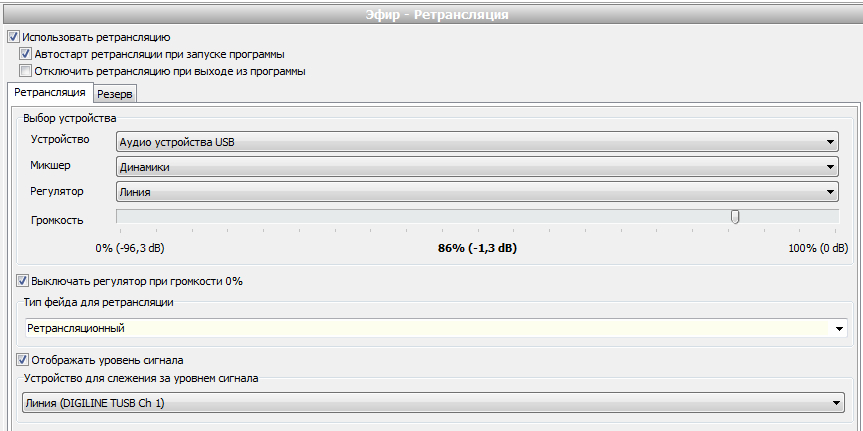

Прошу пояснить процесс настройки ретрансляции при использовании звукового интерфейса DIGILINE TUSB.300 в среде Windows 7 x64

Re: Ретрансляция DIGILINE TUSB.300. Windows 7
1. Лучше поменяйте винду на x86. Во избежание. Всё равно не скушаете больше гига оперативы.
2. Поставить драйвера из вышеупомянутой темы.
3. Галочку "прослушивать с устройства" НЕ ставить!
4. Там же, в панели управления, громкость воспроизведения поставить процентов пять, иначе запирают шипящие на своём эфире. Хрен знает почему...
5. Радиоплееру поставить совместимость с WinXP.
6. В радиоплеере поставить галку "не сохранять настройки при выходе".
Также есть нюанс, после зависания надо сначала передёрнуть питание и USB дигилайна, а только потом зпускать прогу. А то дигилайн не определится в системе, по ходу в прошивке не криво обрабатывается потеря связи с хостом. Обход включает, а USB не переинициализирует. Нормальную перезагрузку нормально переносит, релюшками исправно клацает. А вообще, поиграйтесь с BSODом и сами всё поймёте.
