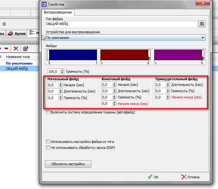

Вот, что нужно настроить:

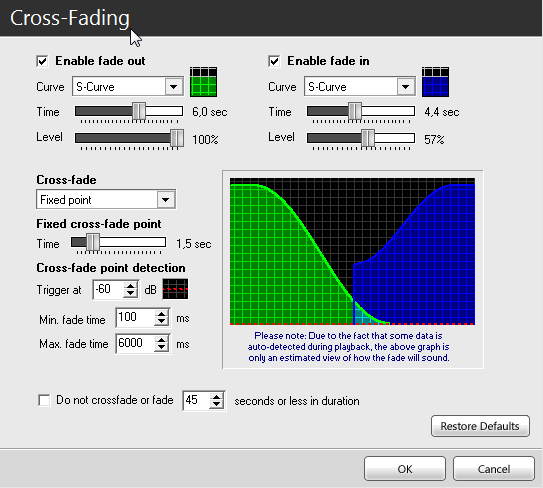

Сообщение Pavlov »
Вот так настроен кроссфейдин СЭМ БРОДКАСТЕР

Сообщение Pavlov »
Скриншот, и треки в архиве http://rghost.ru/51891611
