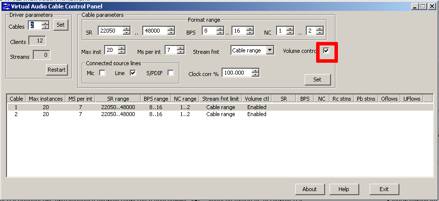

А в новых версиях не ожидается добавление виртуального аудиоустройства в программу? VAC - уровень входа не регулируется.
mihaylin
Сообщения: 41
Зарегистрирован: 03 июн 2010, 17:24
Re: 2 аудио устройства и одинаковым именем.
Сообщение mihaylin »
LDude писал(а):А в новых версиях не ожидается добавление виртуального аудиоустройства в программу? VAC - уровень входа не регулируется.
Поставьте галочку тут
Без имени-1копирование.png (17.54 КБ) 19060 просмотров
LDude
Сообщения: 13
Зарегистрирован: 06 июл 2012, 06:12
Сообщение LDude »
Нет, регулируется только выходной уровень устройства, а входной - нет. RadioPlayer пытается входной регулировать.
В WinXP кажется регулировался входной на VAC, а в семёрке - нет.
