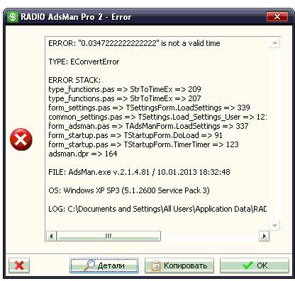

Импорт настроек:
1. Пытался из последней версии 1. . . см. вложение.

2. Импорт настроек. Скорее всего в AdsMan 1 было некорректно сохранено время, что привело к ошибке импорта.
Попробуйте еще раз повторить импорт на этой версии AdsMan 2.1.4.81
Если не получится - присылайте на support@radiosoft.pro копию настроек AdsMan 1 - мы попробуем разобраться.
