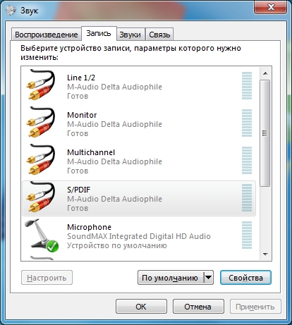

1. Открываем Пуск - Панель управления - Звук.
Выбираем устройство S/PDIF нажимаем кнопку Свойства.

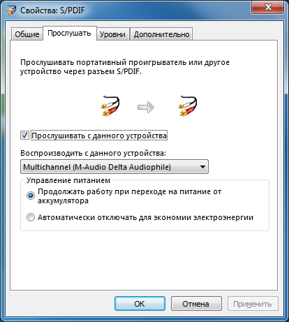

Далее открываем раздел "Прослушать" и включаем галочку "Прослушивать с данного устройства", а так же выбираем куда будет перенаправлен звук (это можно оставить по умолчанию, если звуковая карта одна, либо выбрать ваше устройство).
При этом появится эхо, если на устройство подан сигнал источника.

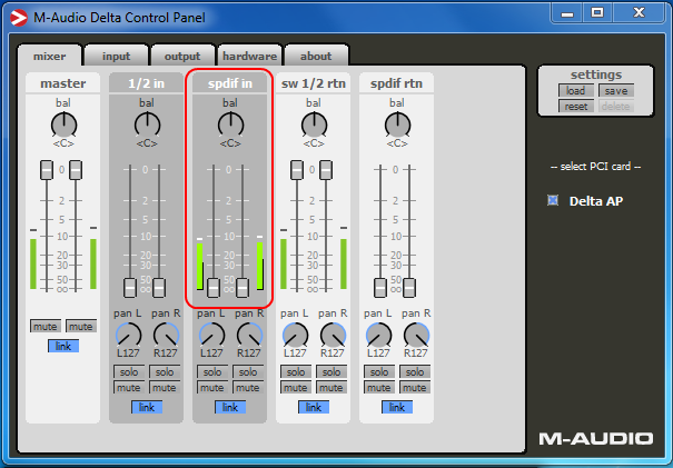

2. Открываем панель управления звуковой картой M-Audio.
- в разделе Mixer отключаем громкость воспроизведения S/PDIF (для того чтобы не слышать эхо)

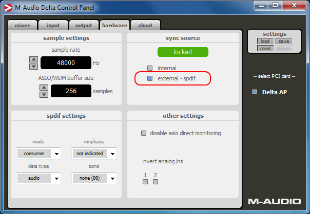

- а так же в разделе Hardware указываем Sync Source = External - spdif. При этом загорится зеленая надпись locked в случае обнаружения сигнала на входе S/PDIF.

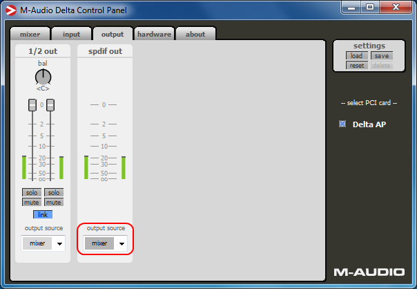

- В разделе Output указываем Mixer для Spdif - out.

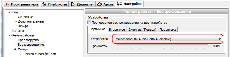

- настраиваем устройство воспроизведения

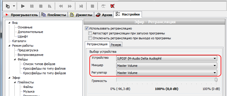

- настраиваем устройство ретрансляции.
ВНИМАНИЕ: В списке будет два одинаковых устройства (S/PDIF), которые отличаются только количеством пунктов в спадающем списке Регулятор. Нужно выбрать то, которые содержит только одну запись Master Volume (второе содержит еще CD Audio - его выбирать не нужно) .
В случае правильной настройки при включении ретрансляции Player программа будет управлять уровнем громкости SPDIF (можно посмотреть изменение положения ползунка громкости для устройства SPDIF, указанного в пункте 1 данного примера, закладка Уровни в окне Свойства: S/PDIF.
