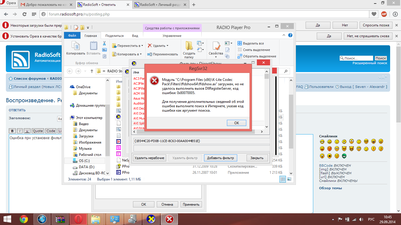

- Гуру
- Сообщения: 201
- Зарегистрирован: 29 сен 2014, 06:19
Re: Воспроизведение. Решение проблем.
Ошибка при установке фильтров. Win 8.1
- player.png (169.61 КБ) 57415 просмотров
Возьмите последнюю версию кодеков с сайта
http://www.codecguide.com/download_k-li ... k_full.htm
На Windows 8.1 x64 Ставится без проблем.
