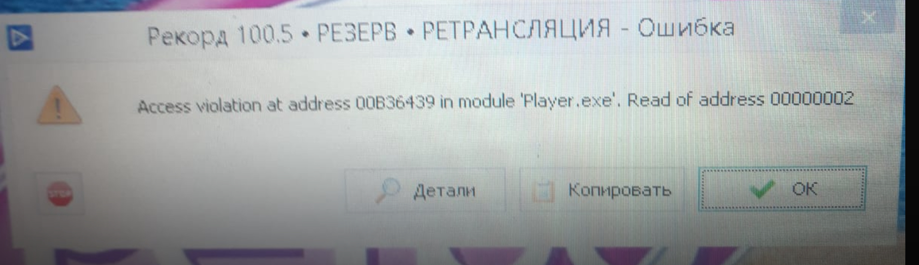

Re: Eureka log ошибка
Вот такое. Эфирному компу 10 лет, после обновления стало вылетать.
Всё верно вам написали.
Сожмите файл в zip. Отправьте нам на почту поддержки или разместите на любом облачном сервисе и приложите ссылку.
Скорее всего там масса последовательных ошибок.
Можно удалить его чтобы программа пересоздала и записала только новые ошибки.
Включите запись отладочной информации в разделе Настройки (F9) - Отладка.
На желтом фоне в окне с ошибкой написано какие опции активировать.
