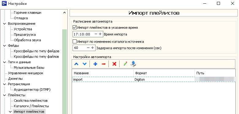

Возможно ли добавить функционал в настройку Импорт плейлистов, предоставить возможность выбирать несколько временных периодов или сделать на подобии Мастера задач или потсавить опцию проверять кадый час, т.к. бывают случаи,что в определенное время невозможно доставить файл импорта(нет интернет), соответсвенно время обозначенное уже просрочилось и автоматическая выгрузка не состоялась.

Вы можете использовать автоимпорт по изменению каталога источника для этих целей.
Запустится как будут изменения.
Так же можно сделать простую задачу в Планировщике Windows, назначенную на другое время.
Запуск с ключом `/Autoimport`
"c:\Program Files (x86)\RADIO Studio Pro\RADIO Player Pro 2\Player.exe" /Autoimport
