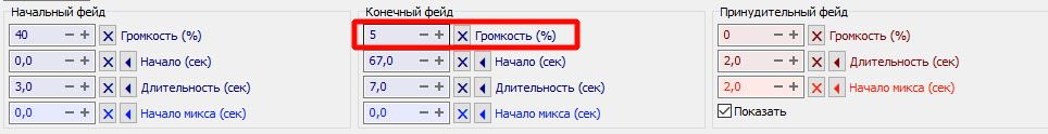

В версии 1 есть фича, когда после срабатывания конечного фейда, трек доигрывает на конечном уровне громкости, если до метки сведения еще далеко. Чтобы было понятнее, объясню на примере. Допустим, конечный фейд длится 5 секунд и начинает срабатывать за 60 секунд до конца трека, остаточная громкость после конечного фейда - 5 процентов. При таких настройках трек доигрывает на 5 процентах громкости оставшиеся 55 секунд. Пример настроек ниже (скрин из Плеера 2, но суть та же).

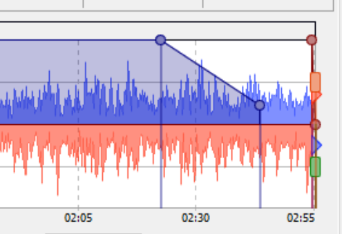

В данном случае Player v.2 ведет себя согласно картинке фейда, которую вы видите на диаграмме.
Там видно, что фейд уходит в 0. Т.е. он заканчивается в месте окончания метки, т.е. это поведение программы, которое предполагалось.

Нет, на картинке как раз в конечном фейде укзан уровень громкости 5 процентов (он обведен красным), до которого и опускается конечный фейд. Речь именно о нем, не о принудительном фейде. В версии 1 оно срабатывает таким образом: опускается до этого уровня и играет дальше до конца трека, либо метки сведения. В версии 2 же конечный фейд опускает громкость до указанного уровня и затем резко обрезает в 0, хотя при этом шкала времени и позиция трека продолжают двигаться дальше, но уже в тишине. То есть на картинке остаётся ещё 60 секунд до метки начала микса и вот эти 60 секунд Плеер 1 играл на уровне 5 процентов, а Плеер 2 - на уровне 0, хотя настройки идентичны.RadioSoft писал(а): ↑08 фев 2022, 13:39В данном случае Player v.2 ведет себя согласно картинке фейда, которую вы видите на диаграмме.

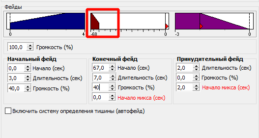

Тут уже особенности отображения настроек программы)
Вот, например, настройки плеера версии 1. Для наглядности сделал конечную громкость в 40 процентов.
Да, на картинке видно, что фейд, дойдя до нужного уровня, затем как бы вертикально уходит в 0, но по факту воспроизведение продолжается на этом "остаточном" уровне громкости. Попробуйте проверить у себя. Это правда довольно любопытная "фича" первой версии.
