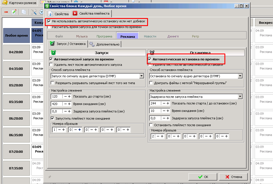

Добрый вечер.

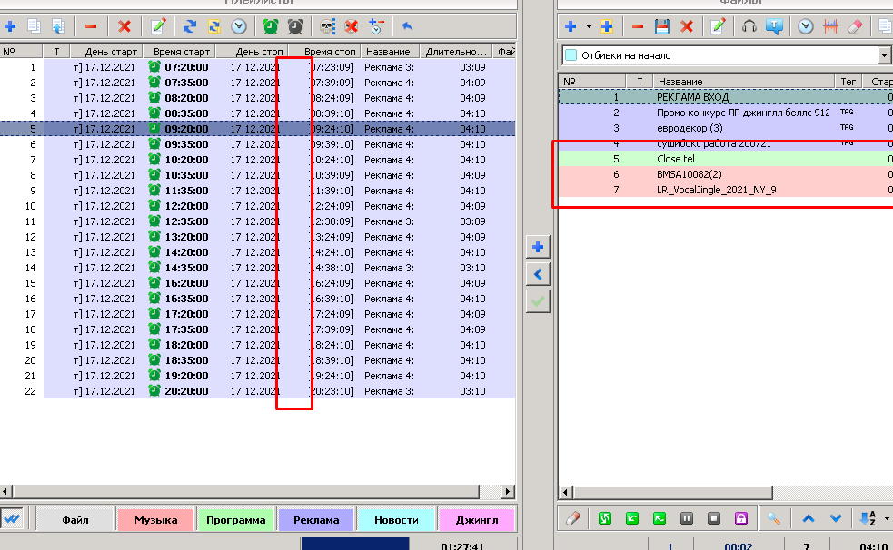

Если включаю опцию "Не использовать автоматическую остановку если нет добивок" в свойствах блока эфирной сетки, то после формирования расписания в свойствах плейлиста, независимо есть ли добивки или нет, галочка "Автоматическая остановка по времени" не стоит. Если выключаю галочку "Не использовать автоматическую остановку если нет добивок", то все плей-листы формируются с включенной опцией "Автоматическая остановка по времени".
У кого работает эта опция, возможно что-то делаю не так?

Все верно. Но не напрягает (просто выключили)

Не получается тогда "красиво" выскакивать на федеральный эфир после рекламы. Разработчики быстро отреагировали и уже исправили баг, за что им большое спасибо!)))
