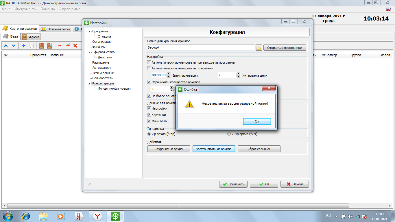

Здравствуйте! Переходим на новую версию AdsMan Pro v. 2.8.14 с v.2.4.0, ОС Windows 7 32 bit. Решили протестировать на другом компьютере ОС Windows 7 32 bit. Была установлена демонстрационная версия AdsMan Pro v. 2.8.14. При восстановлении конфигурации из архива ошибка
Это ограничения демонстрационной версии или перенос невозможен?

Нужно установить старую версию и в неё импортировать данные с той же версии.
Далее поверх установить новую версию.
