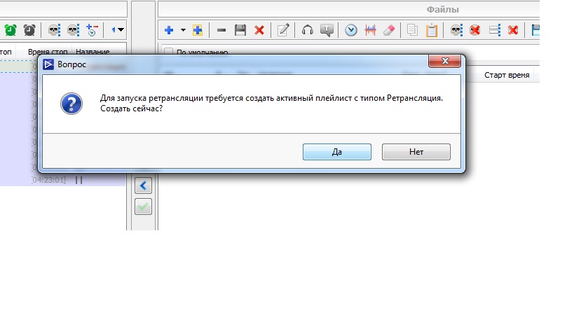

1. Автоматом не запускается ретрансляция при запуске программы
2. При запуске в ручную постоянно выдает окно
Как решить обе проблемы!?

А Вы плей-лист ретрансляции создаёте?

Создаю для ретрансляции и для резерва, но при перезапуске программы они теряются, не отображаются в проигрывателе.
Просит заново создать, создаю выдает окно: такой файл существует, заменить?
Никак не могу победить

Создайте плейлист ретрансляции, который назначен на Автозапуск в 00:00 и Каждый день , не указывайте время остановки.
Сохраните его. Запустите ретрансляцию.
Если не поможет - напишите в поддержку.
