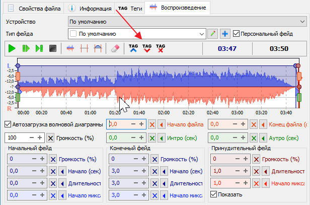

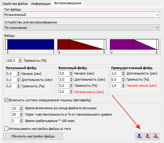

В свойствах файла в разделе Воспроизведение есть кнопка сохранения данных в MP3 тег.
Поддерживается запись только в MP3 файлы.
Для сохранения в другие файлы, например, WAV используйте RADIO Base Pro v.2 и подключите загрузку информации из базы в настройках программы в разделе "Информация и теги". RADIO Player Pro v.2

При прописке в теги, выбранный тип фейда уже игнорируется, при стоящей галочке? То есть, если стоит галочка, то выбирай хоть "по умолчанию", ставь там галочку "использовать настройки фейда из тега" и параметры самого кроссфейда уже не работают?RadioSoft писал(а):RADIO Player Pro v.1

Если в фейде, который вы назначите файлу, будет настройка загрузки тегов и в теге файла будет фейд, то они заменят текущие настройки.
В Player v.1 файл будет после этого иметь тип фейда "Персональный".
В Player v.2 тип фейда либо будет назван из тега (если там сохранено название) либо будет использоваться текущий назначенный на файл со звездочкой, например, "Музыкальный*", что значит применение персональных настроек к фейду.
В Player v.2 не обязательно включать настройку загрузку данных из тегов в каждом фейде, достаточно включить "Использовать настройки фейда" в настройках в разделе "Теги и данные", это включит загрузку для всех типов фейдов.
Формат сохранения фейдов в теги в версии v.2 другой, так что если вы собираетесь начинать формировать базу настроек, лучше это делать во второй версии.
