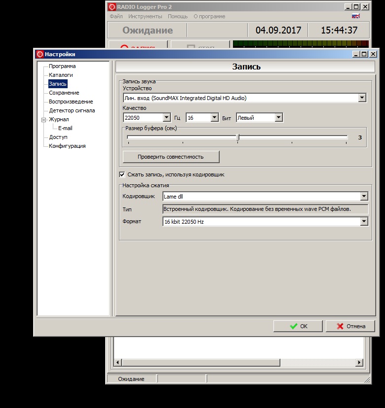

После установки второй версии Logger Pro на станцию Windows server 2008r2
и записи встроенным кодировщиком без временных файлов в формате MP3 16kbit 22050hz,
появилась задержка звука по времени на 8:45 сек.
https://cloud.mail.ru/public/EcWs/Ruz8TBMRe
При кодировке 32kbit отставание примерно в 5 минут.
Как то можно синхронизировать аудио сигнал по времени ?

Logge ... 3.2.53 работает без задержки.
Благодарю за оперативность.
