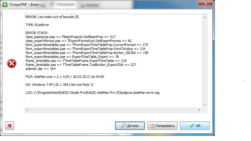

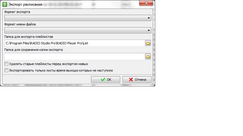

Решил поменять комп с ХР на новый с Win7. Установил AdsMan, поставил ключ, на старой машине сделал Backup профиля через настройки, точно также восстановил профиль на новой машине, но возникла проблема с экспортом расписаний. Отсутствует "Формат экспорта" и "Формат имени файла". Скриншот прилагаю.
Сразу после возникает ошибка.

Очевидно, есть проблемы с установкой. Отсутствуют необходимые файлы форматов экспорта в каталоге, где установлена программа.
Лучше всего сделайте следующее.
1. Установите последнюю актуальную версию AdsMan на XP поверх существующей.
2. Сохраните все данные AdsMan в архив на XP на последней версии.
3. Установите последнюю актуальную версию AdsMan на Windows 7
4. Восстановите программу из архива.
Можно, как вариант, попробовать только пункты 3, 4.
Если что-то не получится - лучше сразу пишите в поддержку на support@radiosoft.pro.
