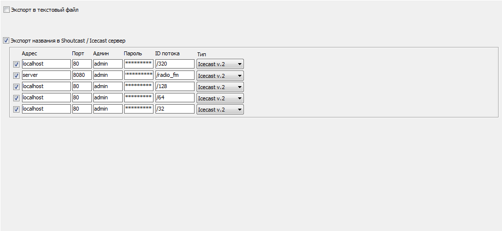

Версия Icecast сервера: Icecast 2.4.0-kh3
ОС: Windows 7 Максимальная
Настройки для Icecast сервера в Player
