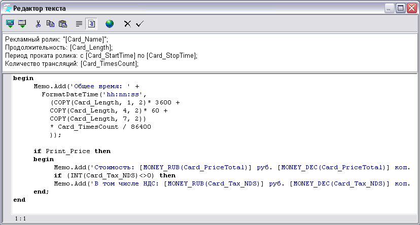

Да и по поводу общего времени показывает в этой графе просто продолжительность ролика
begin
Memo.Add('Общее время: ' +
FormatDateTime('hh:nn:ss',
(COPY(Card_Length, 1, 2)* 3600 +
COPY(Card_Length, 4, 2)* 60 +
COPY(Card_Length, 7, 2))
* Card_TimesCount / 86400
if Print_Price then
begin
Memo.Add('Стоимость: [MONEY_RUB(Card_PriceTotal)] руб.([MONEYTOSTR_RUB(Card_PriceTotal,0)] руб. )');
if (INT(Card_Tax_NDS)<>0) then
Memo.Add('В том числе НДС: [MONEY_RUB(Card_Tax_NDS)] руб. [MONEY_DEC(Card_Tax_NDS)] коп. ([MONEYTOSTR_RUB(Card_Tax_NDS,0)] руб. [MONEY_DEC(Card_Tax_NDS)] коп.)');
end;
end
В чем проблема? Вы точно указали больше одного времени выхода для ролика?
