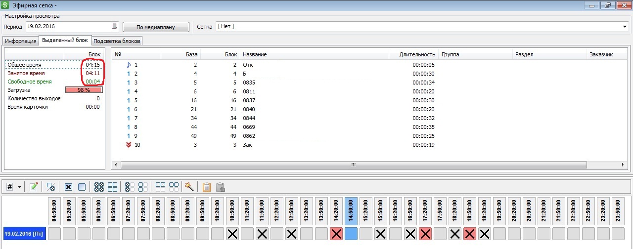

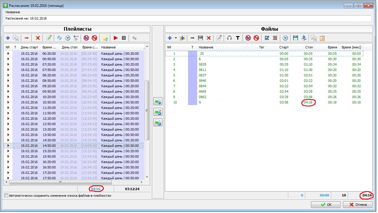

Проблема следующая:
при заполнении эфирной сетки выбирая свободные блоки отображается что блок заполнен не полностью (остается к примеру 4 сек рис. 1), а при создании расписания тот же блок уже заполнен с превышением (на 1 сек рис. 2).
Вопрос в следующем:
можно ли сделать правильное отображение в эфирной сетке?
у нас строго разграниченное время и нельзя превышать, но в загруженные дни идет превышение на 3-4 секунды.
Отличие общего времени в карточках и расписании

- рисунок 1
- 1_1.jpg (171.35 КБ) 3941 просмотр
- рисунок 2
- 2_2.jpg (259.41 КБ) 3941 просмотр
Re: Отличие общего времени в карточках и расписании
Проверьте хронометраж роликов в свойствах блока (раздел Информация), он учитывается при расчете свободного времени, возможно он отличается на доли секунды от требуемого, в итоге накапливаются различия.
Лучше не размещайте открывашки и закрывашки как ролики в базе, они указываются в настройках блока.
Для того, чтобы время учитывалось с учетом времени оформления блока (открывашки/закрывашки и др.)
- установите последнюю версию программы.
- настройте как вам требуется оформление блоков в свойствах (укажите открывашки/закрывашки и прочее)
- в эфирной стеке нажмите кнопку Обновить время для оформления.
В разделе Настройки - Эфирная сетка убедитесь, что включена галочка "Учитывать оформление"
Если эти действия вам не помогут - тогда потребуются ваши данные для анализа проблемы.
Напишите письмо на support@radiosoft.pro и приложите архив Настроек, Карточек роликов и Расписаний.
Создать архив можно в "Настройки - Конфигурация".
