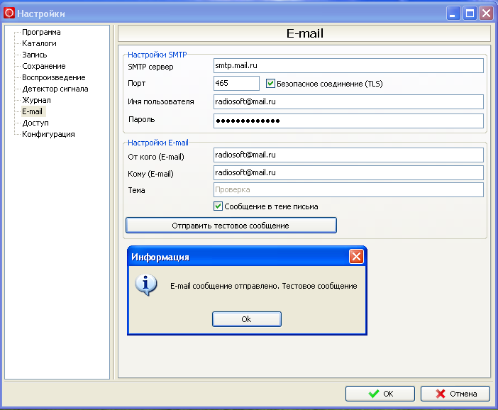

Re: Пример настройки e-mail
Включите Защищенное соединение и укажите правильный порт - это описано в требованиях mail.ru
https://help.mail.ru/mail-help/mailer/popsmtp
Если будут возникать ошибки при отправке почты -скачайте и установите последнюю версию Logger еще раз.
Попробуйте этот вариант.
http://radiosoft.pro/files/update/Logge ... .10.39.exe
Для 465 порта выберите тип соединения "Безопасное соединение на специальный порт (TLS)"
На сайте mail.ru (https://help.mail.ru/mail-help/mailer/popsmtp) написано следующее
SMTP — 465 (протокол шифрования SSL/TLS).
Так же можно использовать STARTTLS на 25 порт или 587 порт, так как вы и сделали.
