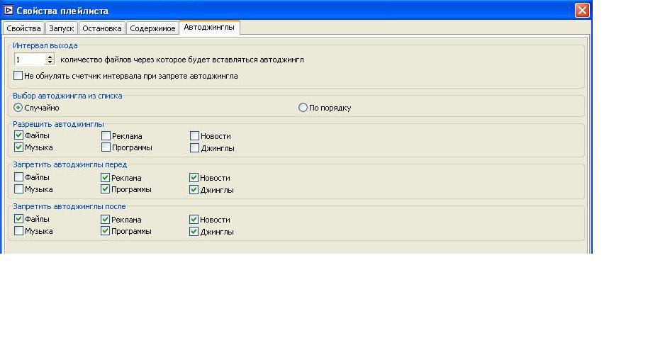

Здравствуйте, в настройках автоджинглового плейлиста стоят настройки не запускать перед и после программы, рекламы, новостей, джинглов, разрешить - Музыка, Файлы. Интервал выхода - 1. По факту - проиграла программа, пошло два трека подряд без автоджингла, то есть автоджингл включается после второй композиции. Почему так, что не правильно настроено? То есть, нужно настроить таким образом, чтобы после программы,рекламы,новостей автоджингл не запускался, но после каждой муз. композиции - обязательно.

Вы проверяли работу на последней версии программы?

В последней версии устранена эта проблема? Мне нужно обосновать начальству переход на новую версию. И еще вопрос: при переходе на новую версию все предыдущие настройки сохранятся(во вкладке "Настройки" - фейды и все остальное)?
Re: По автоджинглам
Настройки сохраняются.
Насчет устранения проблемы если она есть, то будет устранена только в последней версии, так что в любом случае вам нужно будет её установить.
