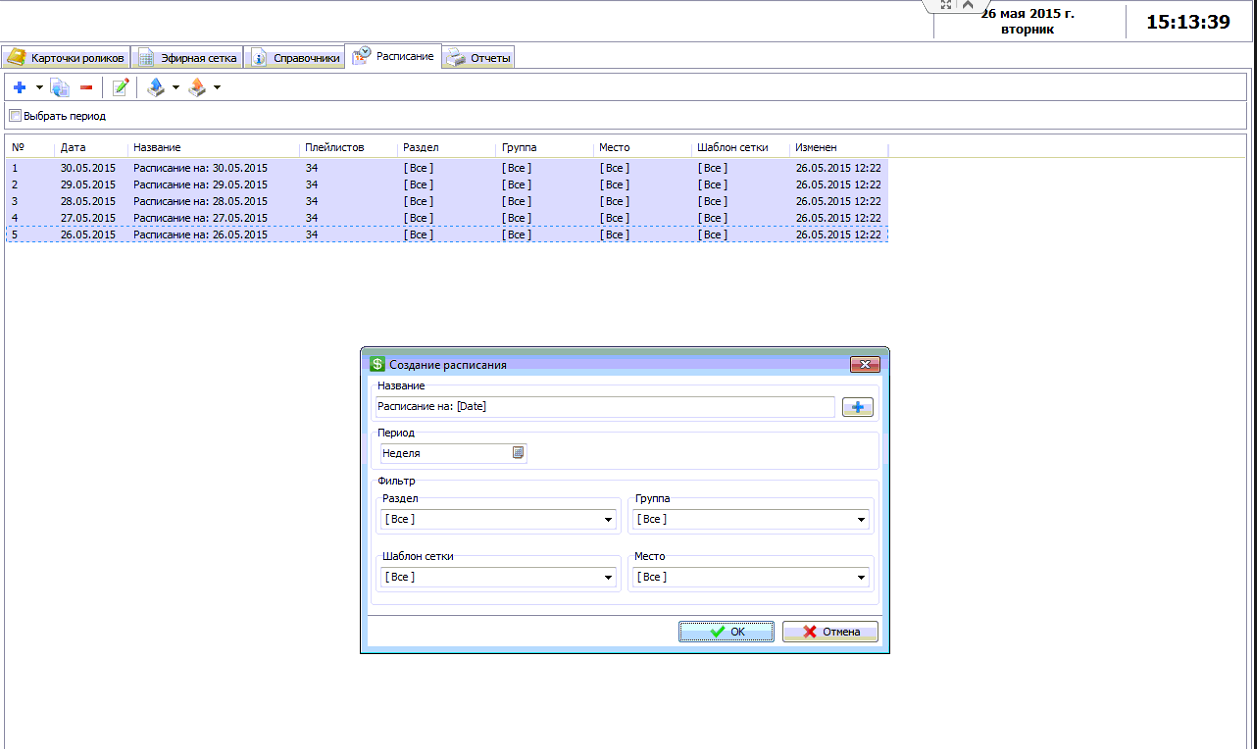

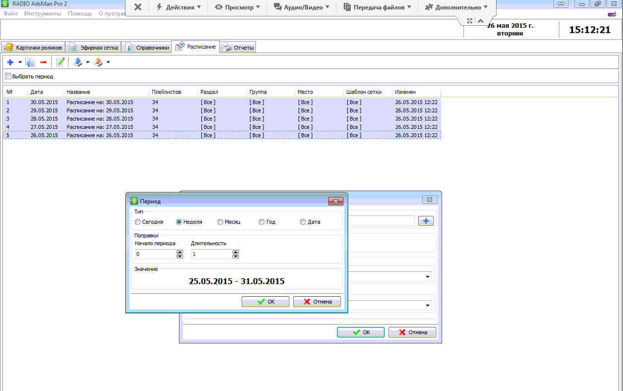

обе программы лицензионные. Есть карточки клиентов. из них создаем расписание (например на 5 дней, можно на 7, на 3 дня - это параметр никак не сказывается). Далее экспортируем, все плейлисты время которых еще не наступило и удаляем старые (все программно). Далее программа выдает, что все прошло успешно и экспортировано N-листов. Radio Player Pro видит блоки и выпускает их по расписанию, но не все расписание, а только первые сутки (+/- несколько часов).

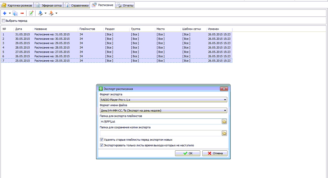

В окне экспорта в AdsMan убедитесь, что формат имени файла "на день недели" или "для экспорта больше чем на неделю"

Сообщение VSS »
стоит все правильно

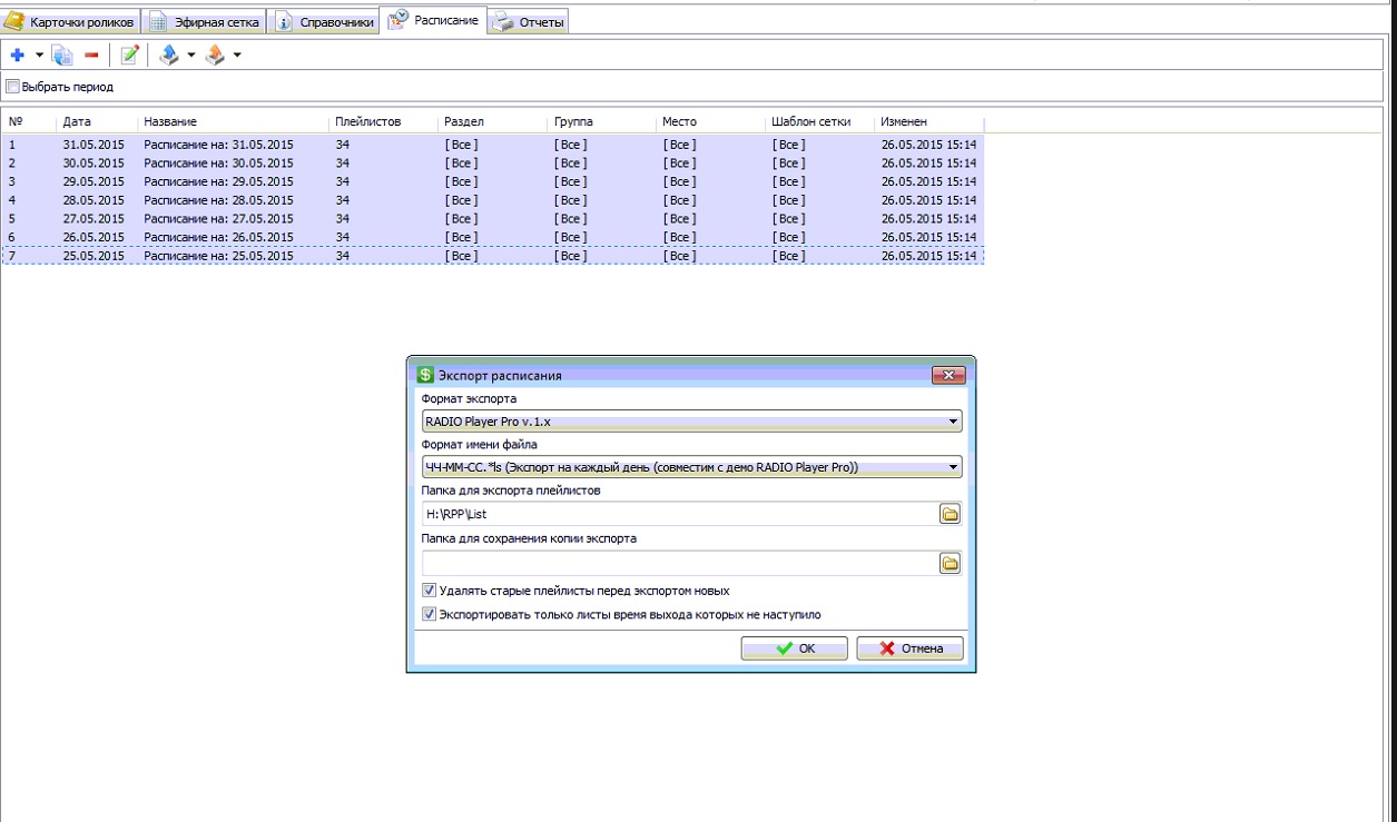

!!! понял о чем вы. вот так должно быть?

Да. Или следующая опция экспорта больше, чем на день.
